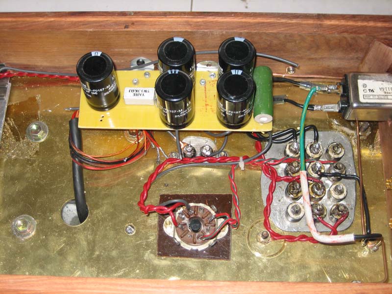

    Nhờ các bác chỉ giúp em với:
    Con 300B của em tình hình hiện nay như sau:
    - Ù nhẹ, ghé sát tai khoảng 20cm thì mới nghe ù.
    - Vặn volume lớn -> vỡ tiếng, nguyên nhân có thể do cục rề của bác QuangTeo (cho mượn) có gain quá lớn.
    - Điện áp hai kênh lệch nhau:
    Kênh 1:
    - Catot tầng đầu: 2.6V, trở thoát 510 Ohm
    - Anot tầng đầu: 80V, trở 62K
    - Catot tầng 2: 98V, điện trở 22K, tụ thoát 150uf/400V
    - Anot tầng 2: 305V, điện trở 22K
    - B+: 429V
    - B++ 393V (sụt áp qua con trở 3.3K/5w)
    - Điện áp chân 3 đèn 300B: 410V
    - Catot 300B: 67V / trở thoát 900 Ohm
    - Đốt tim 300B: DC = 5.3V
    - Đốt tim đèn nắn: 4.75V
    - Đốt tim 6SN7: 6.9V
    Kênh 2:
    - Catot tầng đầu: 2.5V, trở thoát 510 Ohm
    - Anot tầng đầu: 92V, trở 62K
    - Catot tầng 2: 100V, điện trở 22K, tụ thoát 150uf/400V
    - Anot tầng 2: 283V, điện trở 22K
    - B+: 430V
    - B++ 401V (sụt áp qua con trở 3.3K/5w)
    - Điện áp chân 3 đèn 300B: 415V
    - Catot 300B: 70V / trở thoát 900 Ohm
    - Đốt tim 300B: ??
    - Đốt tim đèn nắn: ??
    - Đốt tim 6SN7: ??
    Nhờ các bác tìm giúp nguyên nhân lệch điện áp. Cần phải làm gì để cải thiệ tình hình để em nó hoạt động hiệu quả hơn.
    Khổ chủ xin cảm ơn và hậu tạ.
    Kính
    Mission752.

    Xin báo cáo với các bác, tối qua em mang amp nhà em đi test qua hệ thống khác và rất ngạc nhiên:
    - Hết ù.
    - Tiếng không bị vỡ tẹo nào cả :lol: :lol:
    - Điện áp em chưa đo lại nhưng tiếng hai kênh có vẻ lệch nhau, sau khi đổi đèn 6SN7 giữa hai kênh thì tiếng có vẻ cân hơn.
    Cảm nhận:
    - Tép có vẻ hơi hơi chói (theo cảm nhận của em)
    - Trung cao: chưa ổn
    - Trung trầm và bass có vẻ đuối.
    - Nhiều đoạn cao trào -> không vững.
    Mong các bác kê cho vài thang thuốc để em nó bớt bệnh ạ.

    Bạn đo ở sau Henri của cả hai vế xem, có thể điện áp sau nắn của hai vế đang lệch nhau (với điều kiện điện trở hạ áp của hai vế là đo cùng trị số )thì có thể đèn van nắn của bạn đang bị lệch, một con sụt áp nhiều , một con sụt áp ít. bạn cũng nên chú ý vì bạn đang dùng nguồn quân sự USA nên chúng đang sử dụng điện áp 115vac (115+115=230vac) vì thế nếu điện áp đầu vào không đủ cũng gây nên sụt áp ở phần cao áp sau nắn.
    phần ù nhẹ và tiếng vỡ thì bạn cho mình một em trở 500k-470k vào lưới của đèn đầu để thoát bớt tín hiệu đầu vào xuống mát, cho mình một em tụ cỡ 40uf-50uf vào Rk của đèn tầng đầu.

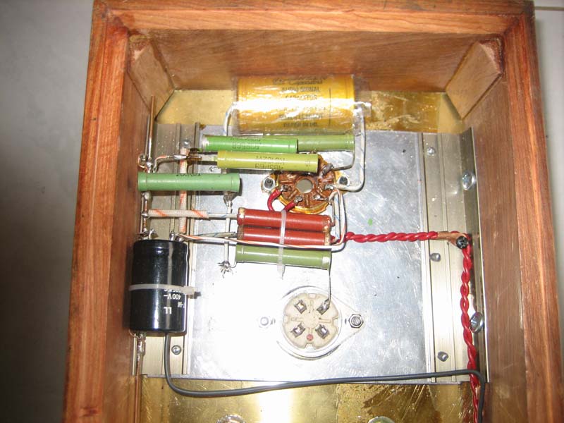

    - Tụ thoát catod em đang dùng tụ S+M 150uf/400v, chắc là phải thay sang BG hả bác ?? khó quá nhỉ.
    - Tụ nối tầng em đang dùng JS rồi, không biết có cần mod nữa không, mod nữa chắc em chết mất :lol: :lol:
    - Em dự định thay con trở catod thành 1K (hiện nay đang dùng 1.8K //) bác xem trong đó có không mua giúp em một cặp được không, ngoài này em tìm đỏ mắt mà không có loại trở nhôm bác ạ.
    Mong nhận được chỉ giáo tiếp của bác.

    Trở 1k:
    Bác qua em cho bác một cặp 1k bằng sứ loại to màu xanh của Nga-Xô dùng cũng được đấy. Em mới được một chiên gia về Tubes kỷ niệm một cặp 1k loại xịn nên thừa ra. Bữa nào em gửi mua được cái con 1K bằng nhôm kia em sẽ mua hộ bác luôn. Bên SAC nó cũng chả có, nó khuyến nghị em dùng 3 con 1k loại 5W/con nhưng em "cảm thấy" chưa an toàn.

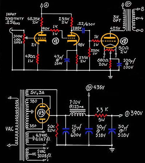

    Của bác không giống sơ đồ à???Cố gắng bắt trước đi bác ơi. Em cũng phải nghiến răng rẽ vào chỗ KIM KHÔI đối với mấy thứ đó. Bớt uống bia và ăn sáng ít đi. He he...

    Tụ thoát katot của em không đúng với sơ đồ đâu, có tụ gì là em lắp tụ đó chứ cũng không cầu kỳ lắm, vả lại cũng muốn mua linh kiện tốt nhưng mà .....tiếc $ lắm.

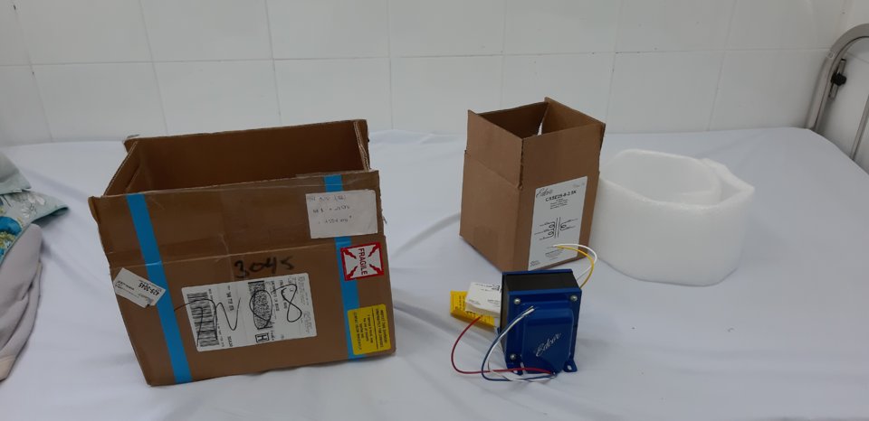

    Mình củng đang ấp ủ dự án này, đả làm chassis, bóng, opt 2,5k của edcor, tụ, còn thiếu nguồn, choke, trở
  25. drphanthanhnhut
    drphanthanhnhut New Member
    30/8/13
    20181224_085905.jpg đây là opt đặt mua ở Mỹ
