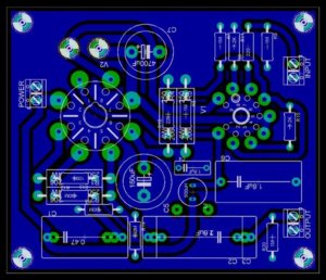

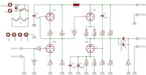

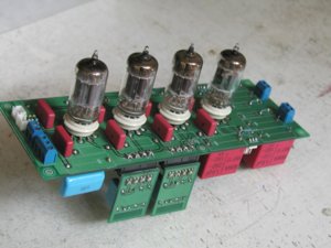

    Làm PRE Aikido ngon - bổ - rẻ !!! Mời các Bác tham
    Em mới vẽ xong mạch in cái Pre Aikido, Các Bác nào thích làm thì đăng ký mạch in (làm nhiều cho nó rẻ) thì làm chung với Em cho vui.
    Tầng đầu dùng đèn 9 chân tăm Dual triode thông dụng như 12AX7, 6DJ8, 6350, 12AU7 .....
    Tầng xuất dùng đèn 8 chân Octal thông dụng như 6SN7, 6SJ7, 6H8C và thích làm Headphone Amp thì gắn 6AS7, 6080, 6336, 7241 .....

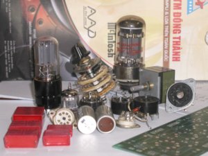

    Đế đèn Octal, 9 chân tăm dùng loại QSự bẻ chân lại một chút rồi hàn vô Board vừa rẻ, vừa đẹp như đồ hãng. :roll:

    Một số linh kiện thông dụng

    ---> 11h30 Trưa thứ 2 ngày 8/10/2007 Em gút danh sách đặt mạch in (để còn kịp thi Pre vào cuối năm nữa). Bác nào tham gia thì đăng ký sớm.
    Dự định khoảng thứ 6 ngày 12/10/2007 là nhận mạch in. Giá sẽ báo sau khi Em đàm phán với chỗ làm mạch (Chắc là rất rẻ thôi)
    Mạch in loại bo sợi thủy tinh, In linh kiện và phủ xanh cho nó Pro luôn.

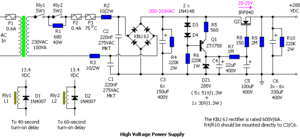

    Còn cái mạch nguồn regu nữa, Em sẽ post lên luôn

    Em làm cái Pre "đa năng một chút" để Bác có thể thay bóng CS kéo Headphone luôn.
    Em sẽ Vẽ cái Socket chuyển từ 8 --->9 chân và 9 --->8 chân luôn. Nhưng chậm chậm chút nhé Bác!!!

    Còn việc nữa, em đang bí vụ nguồn cho cái pre của em, bác có thể giúp em thiết kế 1 bộ nguồn ổn áp có 2 đầu ra, mỗi đầu 120V/120mA được không bác. Em không uống được bia, chỉ mời bác cafe được không ạ :)
  17. quanghao
    quanghao Advanced Member
    30/10/06
    7.598
    321
    Thành Công
    Cia mạch nguồn này mà chạy cho đèn thì cho tiếng như bán dẫn! có cái nào hay hơn xin các bác post nhé! xin cảm ơn!
