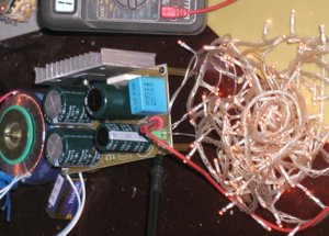

    Hai con ốc bắt dây nguồn đốt tim đó Bác à. Làm chắc vậy xài cho yên tâm, Sau này Bác có cắm đèn 6336B hay 7241 vào cũng không sao.

    Mấy cuộn này Bác mua chỗ bán lõi Feritte ở sau chỗ chị Hạnh Nhật tảo. Giá trị 500mH này chỉ là tương đối, không xài cũng không sao, Bác cứ nối tắt chỗ đó lại cũng được

    Kết quả test bo nguồn với điện áp OUT 199V, dòng 500 mA chạy liên tục 6 tiếng, không thấy hiện tượng gì xảy ra ngoài cái tấm tản nhiệt hơi âm ấm.
