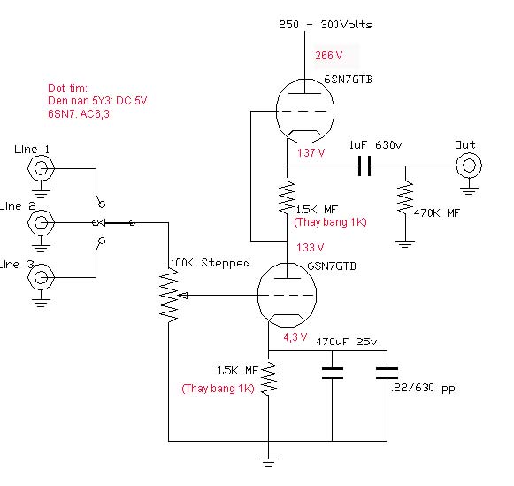

    tôi mới ráp cái pre 6sn7 theo mạch này
    nghe khá ổn tuy nhiêu để dơn giản tôi bỏ một số thứ
    cụ thể tụ thoát catot, trở 470k
    áo áp chạy ở mức 430v

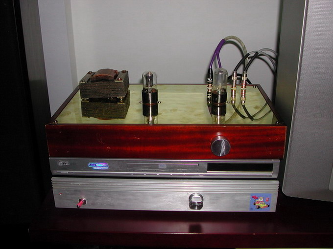

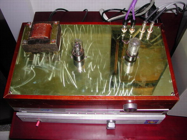

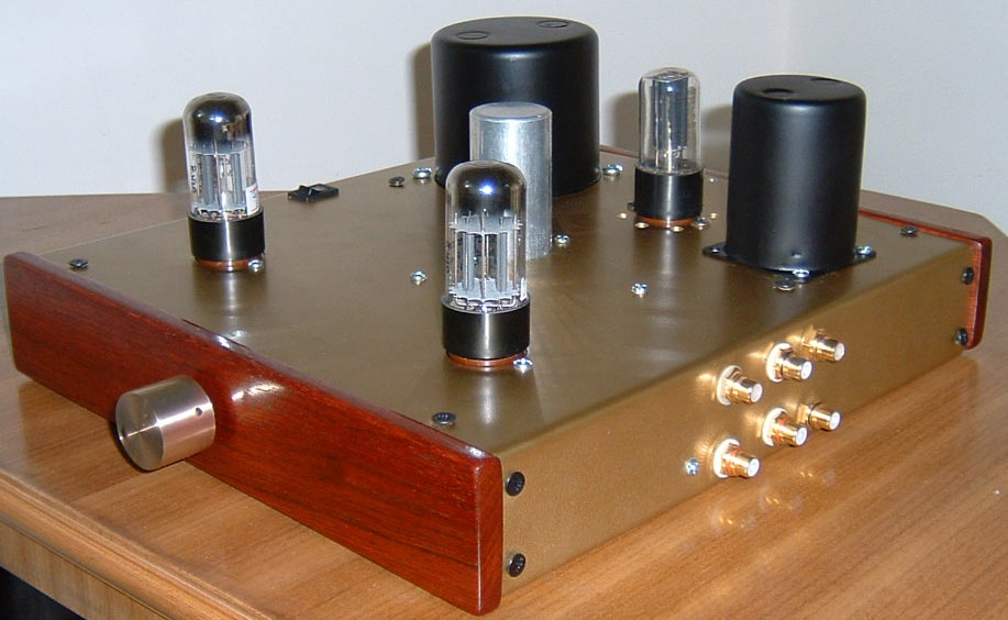

    Được sự giúp đỡ tận tình của bác Tyro em cũng vừa hoàn thành 1 cục rề.
    Mạch em lắp giống sơ đồ của bác Taidiec, tuy nhiên chưa có con trở 1,5 nên em thay bằng trở 1K.
    Đốt tim 6SN7 bằng DC. Choke 8H, 50ma.
    Tiếng nghe đầy đặn, tác chi tiết tốt nhưng vẫn hơi có hiện tượng ù (khi vặn volume quá 12 giờ). Bác nào có kinh nghiệm giúp em vụ này với.
    Con rề của bác Misson nghe thế nào rồi. Hôm trước em đã nhận được cái vỏ biến áp của bác, cám ơn bác nhiều!
    Sau đây là ảnh của em nó

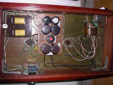

    Còn đây là ruột gan của em rề

    1. Xem lại toàn bộ mối hàn.
    2. Xem lại toàn bộ xem thử có phần kim loại nào chưa nối mass ?
    3. Điểm mass xuống sườn máy thay đổi vài nơi xem sao.
    4. Đốt DC nên xem lại mass của đốt tim và cao áp có "lòng vòng " không ...

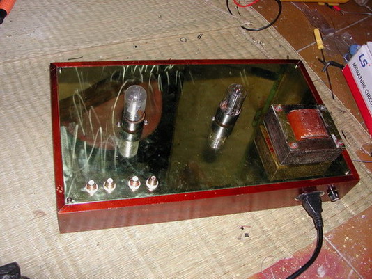

    4.462
    Băng Nhà hát

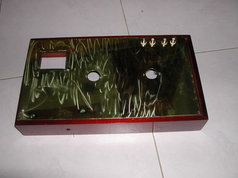

    Mission752, bác mang cái rề của bác qua e đánh bóng lại cái mặt đồng cho, bác đánh bóng xấu quá :mrgreen:

    - Em chưa rõ khoản 4, em nối cực âm của đốt tim xuống mass.
    - Em sẽ kiểm tra các khoản từ 1 đến 3 có gì thay đổi sẽ báo cáo các bác.
  15. Rumbeng
    Rumbeng Advanced Member
    2/12/05
    3.139
    32
    P.Phú Mỹ Q.7 - TP HCM
    Bác nói là đốt DC cho đốt tim -> có 1 mạch kín .
    Cao áp cho đèn Pre cũng là 1 mạch kín nữa.
    2 mass này có gặp nhau không ? tách thì sao mà nhập thì sao ?
    cứ thí nghiệm đi để xem nó khác nhau những gì ?

    => Trước tiên phải trừ yếu tố ù do mạch. Do vậy phải đo điện xem đúng hết chưa, rồi mới tính tiếp. Em chưa thấy bác post kết quả đo áp lên.

    Em post cai mạch và có chú thích về điện áp để các bác xem giúp.

    Bạn đã thay trở 1k5 bằng 1K, vậy nên giảm áp tại anod đèn trên xuống còn khoảng 200 - 220V. Khi đó áp tại cathode đèn trên sẽ khoảng 103 - 114V. Tại cathode đèn dưới khoảng 3 - 4V.
    Tụ xuất âm là 1uF nên có thể giảm con 470K xuống cỡ 150K để loại bớt nhiễu tần số cao, và tiếng ồn tần số thấp, cho âm thanh sạch hơn.
    Bạn chạy mạch SRPP này có thể cho tín hiệu ra 20V nên nếu mở quá nửa volum thì sẽ gây méo, vỡ tiếng ở hầu hết các power amply.
    Do vậy đừng quan tâm đến tín hiệu ở mức quá nửa volum, vì lúc đó đã vượt quá khả năng của power. Vặn nhỏ , vẫn nghe tốt là được rồi

    En đã kiểm tra các mối hàn đều tốt, sau khi em thay con tụ thoát bằng con tụ 470u/200V thì hết ù.
    Em cũng đã giảm B+ xuống 205V theo ý bác người ngoài hành tinh thì điện áp cathode lần lượt là 107,5 và 3.3 V.
    Con tụ xuất âm của em là Jensen 0.22u chứ không phải 1u nên chắc con trở 470K để nguyên chứ hả các bác?
    Con rề này em ghép với 300B thì thấy tiếng bass tốt hơn rất nhiều, các dải khác có vẻ cũng ổn.
    Em cám ơn các bác nhiều!

    20
    Chào bác Nguyenstyle.
    Mấy hôm rồi em đi vắng nên không biết bác nhắn tin, Bác có thể trình bày các bước đánh bóng mặt đồng được không, em cũng biết sơ qua nhưng khi thực hiện xong vẫn không thấy đẹp gì cả.
    Thanks bác
    Mission752.
  23. nhan_nut_bien
    nhan_nut_bien Advanced Member
    8/12/05
    997
    Cứ để thế hát được rồi.
    Con tụ thoát cathode chỉ cần 10V trở lên là Ok, bạn thay loại 200V vô hết ù, có thể do mối hàn trước đó tiếp xúc không tốt hoặc tụ hư.

    Nếu theo đúng hình vẽ thì nắn DC cho đốt tim bị trứng vịt lộn rồi bác Vân ơi.
    5V cho đèn valve không cần nắn mà 6V3 dùng cho 6SN7 mới cần nắn DC. Đề nghị bác Vân xem lại nhé.
    Thay tụ mà hết ù thì chắc chắc là do chất lượng tụ thôi.
    Nếu là em thì mạch này bỏ béng mấy cái tụ thoát cathode đi thì hơn.

    Nhìn quả mạch ở trên của bác em có một số xxx ý như sau:
    * Nếu là em em sẽ cho B+ lên gấp đôi, tức là khoảng 500Vol, khi ấy mỗi đèn trong phần tử SRPP được hưởng khoảng 250Vol, đối với đèn 6SN7 điện áp này mới gọi là tạm đủ, đối với điện áp hiện tại của bác dùng cho 6DJ8, E182CC thì vừa.
    * Em có quả độc chiêu này mời bác và toàn thể anh em VNAV cùng xơi nhé:
    Bác hãy quẳng béng cái đống tụ trở thoát Ka tốt ấy đi, thay vào đó là cái Pile nạp, đầu âm Pile nối mát, đầu dương pile hàn thẳng vào Katot đèn dứơi (trong trường hợp này bác cứ giết một con Pile 3.6 vol trong điện thoại Nokia6600 hoặc Nokia7610 cho em : cực vừa, cực xịn... híc ), bác sẽ tìm được sự thăng hoa huyền diệu ngay lập tức.
