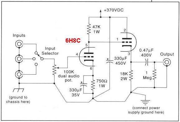

    Học tập bác Van GPC, em cũng đã lắp xong 01 con Pre chạy bóng 6h8C(tương tự như sơ đồ của bác VânGPC), hiện em nó đã cất tiếng người. Cảm nhận ban đầu sau khi cắm vào chú Musical A100 X của em là khá đều 3 dải, chi tiết, cung bậc rõ ràng, tiếng trung trầm rất tốt, bass sâu, có uy lực. Tuy nhiên vẫn còn hơi ù xì (chỉ nghe được khi ghé tai vào loa) và đặc biệt là dải cao và trung cao bị vỡ, dè khi vặn lớn Volume hoăc là khi thể hiện những bản nhạc có cung bậc cao. Em nghĩ hay là điện áp đốt tim cho chú 6H8C chưa đủ (đốt tim dùng xoay chiều và thường đo chỉ có 5,9 V - 6V, điện khu nhà em chuối lắm, thường chỉ có 209 -210V), áp tại Anot em đo được là 220V (sau khi đã qua trở sụt áp 10 K). Các bác ơi giúp em giải quyết vụ này này với ?.

    Chúc mừng Nambill, mới lắp lần đầu mà kêu ngay là ok rồi.
    - Vụ vỡ tiếng bác thử hạ con trở 470K xuống 220K như bác người ngoài hành tinh nói xem có đỡ không.
    - Đốt tim 6V theo tôi cũng không phải nguyên nhân gây ra ù, bác thử xem lại khu vực mass xem còn cái gì thiếu mass không?
    - Điện nhà lởm quá thì nên kiếm cái Lioa cho nó ổn.
    Thân.

    Con Musical A100 Xcuar bạn là Tube Amp hay Solid ?
    Bạn thử hạ con tụ kathode 470mF xuống 50-100mF xem or bỏ hẳn nó đi xem . Cái này có khả năng tín hiệu bị khuyếch đại quá lớn đó bởi vì theo cách diễn đạt của bạn thì Musical A100 X hình như cũng là một con Amp hoành chỉnh rồi .

    Đêm hôm qua về nhà em lại lôi con Pre này ra nghịch tiếp. Để tăng áp cho Annot lên hơn 250 V, Em thay 01 con trở sụt áp trị sô 3K (thay con 10K) vào thì thấy dải cao và trung cao đỡ đi đôi chút, ít bị vỡ hơn trước đó.
    To bác VanGPC: Em cám ơn anh, tối về em thử làm theo cách của anh xem. Con 300B của anh có xuất âm chưa ?..
    To bác Maidanhan: con Musical A100X của em là solid, integrated. Tuy nhiên sau khi tham khảo một số bác có kinh nghiêm và thấy có một số tay chơi người Hồng Kông cũng đã từng dùng qua nhận xét là không ảnh hưởng đến âm thanh tổng thể (lý do là amply này không có phần chỉnh âm sắc),vì vậy em cũng mạnh dạn làm thử 01 cho Pre cho em nó. Việc bỏ các con tụ thoát Katot (cho âm thanh dịu dàng hơn), em thấy nhiều bác trên này cũng đã làm. Vụ này em cũng sẽ thử nghiệm xem. Thanks bác

    Được sự trợ giúp của các bác, em sắp trị bệnh xong con Pre của em rồi. Sau khi thực hiện một số bước như tăng điện áp Anot lên 250 V, hạ con R 470K xuống còn 200k, bỏ con tụ thoát catot 470 uf (nhằm giảm gain đầu ra), em thấy tiếng ù xì và tiếng vỡ ở dải cao đã giảm đi nhiều phần.Tiếng trung nghe không bó buộc như lúc trước, thoải mái và tự nhiên hơn nhiều -nguyên nhân này chắc là do bỏ chú tụ thoát catot. Để trị hẳn bệnh cho chú em này, bước tiếp theo em định tiếp tục giảm trị số con R ở đầu ra xuống còn 100 - 150 K, tiếp tục bỏ con tụ 0.22 uf ở catot. Theo các bác thế có hợp lý không và có ảnh hưởng gì đến toàn mạch không ?...

    Bác nên hạ tiếp xuống dưới 100K thì tốt hơn
    Không hiểu lắm? Chắc là con trở Rl? Nếu là Rl thì nên để dưới 100k (như em đã nói ở trên). Còn nếu là R đầu vào (nối tiếp với lưới của đèn) thì cũng không nên để to quá 100k
    :lol: Bác có nghe câu "tình là tình nhiều lúc có như không" chưa? Trong trường hợp này của bác thì câu đó có nghĩa là "tụ là tụ nhiều lúc có như không". Ý của bác Maidanhan bác ý bẩu là bỏ hẳn tụ thoát K đi cho nó đỡ tốn kém.
    Ngoài ra với B+ = 250V thì bác nên giảm Ra = Rk xuống khoảng vài trăm ohm thôi. Để 1.5K to quá!
    Ngoài lề: không biết bác lấy cái sơ đồ mạch này ở đâu? Của tác giả nào? Nếu tác giả đó là thành viên của mạng ta thì em nhờ tác giả giải thích giúp một số điểm mà không được hiểu lắm 8O

    Khà khà..... cám ơn bác echoless, mạch này em search trên mạng đấy :lol:, thấy bảo không chỉ dân ta mà nhiều thằng khoai tây nó làm lắm bác ạ. Một cao thủ trên AudioVNclub đánh giá khá hay. Ý em con R đầu ra là con R sau tụ xuất âm đó. Thực ra nếu để đèn làm việc ở điện áp 220V như lúc đầu em thấy chi tiết hơn một chút. Theo Bác nếu để áp như ban đầu là 220 V thì có nên hạ con Ra và Rk (1,5k) xuống không ?....

    Cao thủ thì em pó toàn thân rồi, em cứ nghe thấy cao thủ là coóng :D Nếu là em thì em sẽ không để B+ nhỏ quá 250V ở chế độ SRPP vì trên mạch của "cao thủ" có đề là 250V-300V. Nếu đặt B+ =220V thì sẽ phải chỉnh Ia rất nhỏ

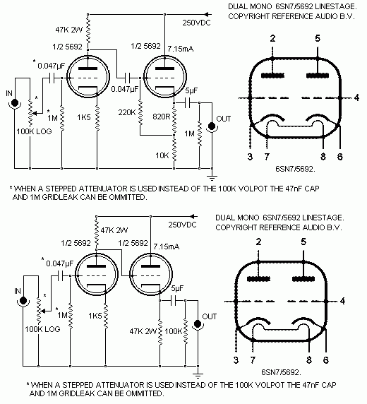

    Các Bác cho em hỏi : Em tính làm con ni nhưng chỉ có mỗi cái sơ dồ không giải thích chi thêm mà em lại là người mới trong vụ TUBE ni nên nhờ các Bác giúp đỡ,nếu có bác nào ghé qua đây
    - em nghĩ càng có nhiều thông tin về em pre này thì càng dễ mần , em tính ghép em này với power TDA7294 or FL99
    - mạch ni muốn điều chỉnh gain phải làm sao ? VD: tăng / giảm điện trở nào đó
    - power 250Vdc/dòng toàn mạch ? mA ,để em làm nguồn mà
    - Em thấy mạch không có tụ thoát katod,nên muốn thêm tụ Ck (Ck//Rk 1,5K) và Ck (Ck//Rk (820R-10K)) bao nhiêu mF ?or không cần ,cái nào là hay nhất ?
    -Tụ liên lạc giữa 2 đèn 47nF cần lưu ý điểm gì ?
    - Các Bác làm pre trước rồi có các điều cần lưu ý or kinh nghiệm trong vụ ni nói cho em biết với
    thank......s
  13. Viagraless
    Viagraless Advanced Member
    4/12/05
    5.592
    263
    Mạch của bác em thấy hơi kỳ kỳ do việc sử dụng quá nhiều tụ điện trên đường tín hiệu, để dễ hơn em khuyên bác thử mạch kinh điển này nha, thậm chí nó vẽ điểm đi mass tối ưu luôn rồi
    - Chiết áp 100K ngay ở đầu vào là để chỉnh volum rồi, mạch đã dư gain không cần chỉnh nữa
    - dòng toàn mạch cỡ 20mA
    - Không cần tụ liên lạc, đỡ tốn tiền

  14. vthieu
    vthieu Advanced Member
    29/4/08
    78
    Cứu em với Bác Via ơi ! em lỡ làm cục nguồn Max output được có 300Vdc ah !!!! Vậy phải chỉnh sửa điện trở như thế nào ,Bác ơi!! OK là em action luôn
    Thank >>>>>s
  15. Viagraless
    4/12/05
    5.592
    263
    Bác coi lạ datasheet 6SN7 dùm nha :lol: , 90V là nó chạy phà phà rồi, bác cứ để nguyên vậy dùm em
    tks
  16. vthieu
    29/4/08
    78
    Yes sir !!! vậy em sẽ dùng 6SN7 cho mạch mà Bác Via đã pót cho em với nguồn cấp 300Vdc!!!
    Action .Than.....ks Bác Via
