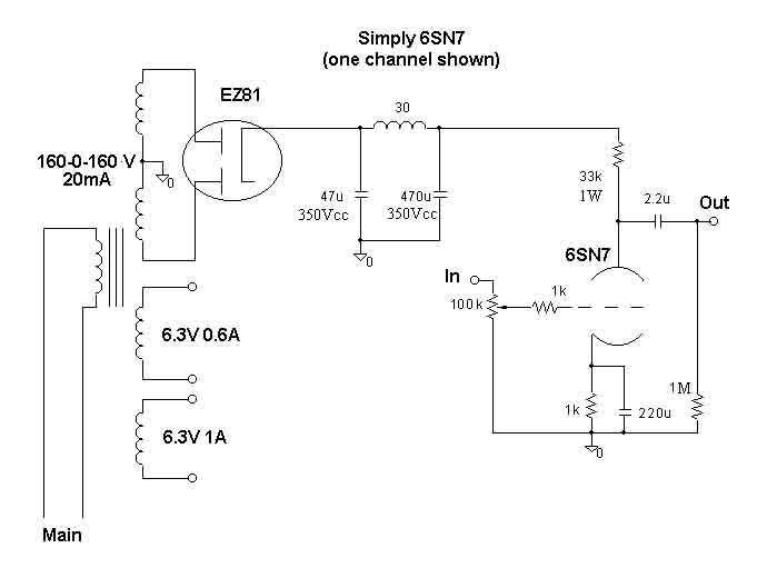

Em chào các Bác, Sau khi được các bác chỉ giáo cho hoàn thành 7294, Em định lắp "rề" cho "em nó". Em lựa chọn mạch sau vì thấy đơn giản và dễ lắp. Các bác cho em hỏi mấy câu sau: 1. Linh kiện cho mạch này có dễ kiếm không ạ? Liệu ngoài chợ giời có bán đèn EZ81 và 6SN7 và hình như trong sơ đồ có một cuộn cảm ghi là 30(choke có phải không các bác? 30 là 30 Henry à - hồi bé Em học vât lý thấy đơn vị đo là như thế) 2. Mạch này nghe có hợp với 7294 của em không? 3.Cứ theo sơ đồ này tiến hành hay phải sửa đổi lại linh kiện gì? Các bác hướng dẫn e chi tiết cụ thể nhé - để e làm. Em cảm ơn các bác nhiều
Em nghe bạn em là GiangCoi nói rằng mạch này có ở bên ttvnol 1. Bóng 6SN7 thay bằng 6H8C đi, HN bán giá có vài chục . 2. Cuộn cảm 30H thì hơi khó đó, nhưng dòng nhỏ thì kiếm chừng 10H em nghĩ là OK rồi 3. Cứ làm đã , nghe rồi chỉnh sau . 4. Phần nguồn cho đến hết cái tụ thứ 2 sau choke làm chung cho 2 kênh nha.
Các bác nói rất đúng với ý của Em, Em cũng định dùng 6H8C(Bác Mision 752 nói cho bóng mới tinh của Nga). Nhưng sơ đồ như thế nào ạ? các bác cho E một sơ đồ thật chi tiết thì tốt(bây giờ cầm cái đèn ở tay E cung không biết đâu là chân của anôt, katốt, lưới,.. đâu). Thế còn đèn nắn vấn dùng đèn EZ81 à các bác?. Các bác vẽ cho Em cái nguồn(các đầu điện áp, dòng ra - để E đi quấn) Em cảm ơn và chờ tin của các bác
Đèn nắn dùng bóng 5Y3của Mỹ , Đèn lái (em chả biết gọi là gì hết) thì dùng loại 6H1P của Nga (giá 5K/ 1 cái), mạch thì bác tham khảo tự ráp pre amply 6H1P và 6H8C của thanhtruc03. Mình đã ráp theo mạch đó, tiếng nghe giống bán dẫn, đồng thời cũng đã phối ghép với TDA 7294, LM3886, lúc đầu tiếng nghe rất gai góc, không mượt mà như mấy đèn của mỹ , hơi khó chịu, nhưng nghe qua đuợc mấy hôm lại thấy có một cái gì đó hay hay, không diễn tã được

Bác Hunghkq muốn lấy đèn 6H1P làm đèn "Nắn" cũng được thôi, lúc đó bác cứ để trống lưới G chẳng gắn nó vào đâu cả, tuy nhiên dòng không được lớn lắm và sụt áp cũng nhiều.... :cry: Để đơn giản em thích dùng 5Y3 hoặc 6X5 làm đèn nắn ạ.

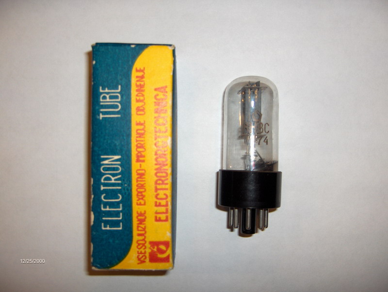

Úi trời ơi, Em với bác rumbeng cùng nghề nghiệp mà chẳng hiểu nhau gì cả. Em không biết thế nào là đế lùn NOS, Em sẽ chụp ảnh gửi vào cho bác ngắm - nếu bác OK thì Em gửi vào cho bác nhé. Về cái vụ Pre Em chỉ muốn làm một cái thật đơn giản thôi chỉ gồm 1 bóng 6H8C thôi + 01 đen nắn thôi. Các bác cho Em cái sơ đồ nhé
Bac Rum ơi, Ở Hà nội chỉ có loại đèn này thôi bác ạ. Nếu bác đồng ý thì cho E địa chỉ E gửi vào trỏng cho bác.

Các bác ơi, Theo như chỉ dẫn của các bác Em ra chợ Giời hỏi mua bóng nắn loại: 6X5, 5Y3 hoặc EZ81 nhưng không có. Vậy có thể dùng những đèn nào để nắn được? các bác cho E một list để em đi mua(không có loại này thì có loại khác) (Bà bán hàng đưa cho E mấy cái bảo:"mày dùng cái này nắn cũng được" nhưng vì không đúng loại các bác chỉ nên E không lấy) Cảm ơn các bác.
Trong cái list của bác Quangteo thì em thấy đèn 6X5 là tốt nhất cho pre. Bác có thể qua chỗ anh Dũng voi ở Khâm Thiên (đối diện ngõ Văn Chương) hỏi mua 6X5 (giá khoảng 50k/quả gì đó). Nếu hết 6X5 thì em tặng bác một quả EZ80 mà dùng. 5Y3 thì tương đương với 5s4c của Nga hay Tàu (10k một quả mới cứng bán ở chợ). Có thể bà bán hàng đã giới thiệu cho bác loại bóng đấy.
