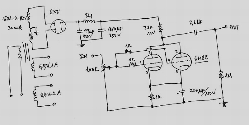

    Sau khi được bác Bác Bạch dương chỉ cho địa chỉ mua 6X5. Sau đây E vẽ lại cái mạch và có một số câu hỏi mong được các bác trả lời cho từng câu một:
    1.E đấu // hai nửa đèn 6H8C như thế đã đúng chưa?(dùng 1 đèn cho một kênh)
    2. Trị số của các linh kiện trong mạch có cần điều chỉnh gì không?
    - hai con trở 1K đấu vào chân 1 va 4 của đèn 6H8C dùng loại gì?, có cần dùng trở công suất không ạ?
    -Con trở 1k dùng thoát katốt là trở công suất có phải ko các bác(vỏ nó dùng lạo bằng nhôm có gai gai hay dùng loai sứ?)
    3.Điện áp và dòng của cuộn sơ cấp BA nguồn như thế đã được chưa các bác(160V-0-160V, 100mA; 0-6.3V, 0.7A; 0-6.3, 2A....Trên sơ đồ Em ghi chú chưa được chính xác)
    -Bóng 6X5 va EZ81 sụt áp và dòng ra sau khi nắn có gì khác nhau ạ?
    (Em dùng 6X5)
    Các Bác trả lời E nhé để Em còn tiến hành.
    E Cảm ơn các bác.

    Trong Pre bác cứ chới trở TQ đi cho nó tiện, trở gắn trước lưới em cũng đã dủng wikame rồi, chả xi nhê đâu
    cái biến áp em quấn cho bác ra đến 300V lận, nên em nghĩ là con trở 33K cần phải tăng trị số,
    300V chắc phải chơi SRPP quá ! :cry:
