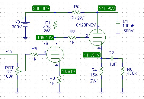

    Cái cục Input này vẽ không ổn nên em quyết làm một con Pre dùng bóng 76, có luôn phần phono dùng E283 CC của Siemens để cuối năm Đà nẵng offline có phono cho nó vui.
    Mai em sẽ post mạch của cao nhân thiết kế lên. Nhờ cụ Mod đổi tên cái Topic giúp em : "Lắp Pre dùng bóng 76 có Phono" giúp em.

    Đây là mạch phần Pre cụ Dz thiết kế giúp em.
    Mời các cụ góp ý giúp.

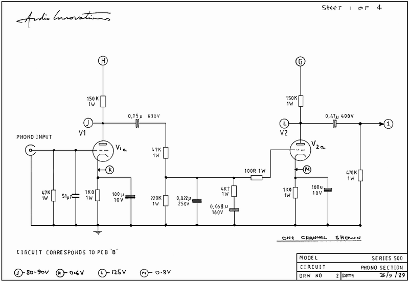

    Phần Phono em định làm theo mạch của bác Tyro.

    1. Mạch Phono trên không phải là của em :lol: nhưng em chạy thử 1 vài loại mạch với 1 số bóng khác nhau thì có thể mạnh dạn kết luận rằng đây là mạch chạy hay nhất, dễ ráp nhất và cân bằng.

    Báo cáo, mạch đèn 76 của bác ducvu em xin không có í kiến, nhưng mà cái mạch Phono ấy dứt khoát phải có đèn mu cao như 12AX7 hoặc 6H2Pi, vì cái RIAA trong mạch nó đòi phải như thế, xong rồi phía sau cụ muốn biến thể gì cũng được

    Cái này chính xác nhưng muốn đạt hết cái hay của mạch phono cần có thêm đèn 3 cực có hỗ dẫn cao. Ở xứ ta không gì bằng 6C45P-E là rất tốt. Kẹt quá thì 5842 hay EC86 là kế đó. Nếu kiếm được D3A thì càng hay.

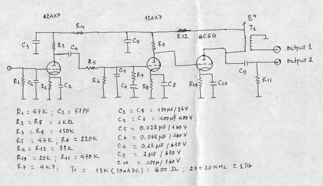

    Nếu bác định dùng đèn 76, em xin mạnh dạn giới thiệu mạch hiện em đang sủ dụng dùng đèn 6J5/6C5 để bác tham khảo.
    Chúc bác thành công.
