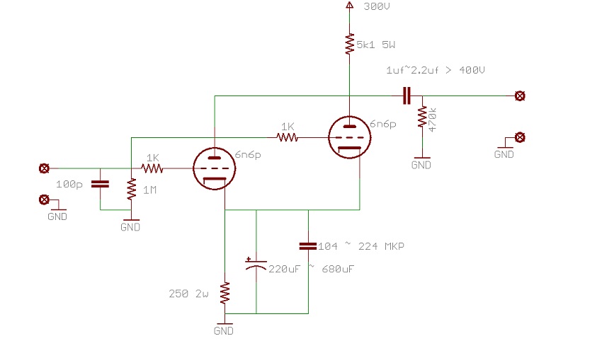

    Gửi anh sơ đồ ạ.

    :D Cảm ơn Cynep, chiều nay mình vừa lượm được một số thứ đúng CCCP luôn, mai mình sẽ xúc tiến dự án này
    Sau trở 5K1 là điện thế khoảng bao nhiều là đạt yêu cầu để mình linh hoạt điều chỉnh phần nguồn đấy?

    @Super: Em nghe có người nói: trở lưới chỉ nên dùng vài ba trăm ohm, không nên dùng đến hàng Kohm vì sinh ồn nhiều trên đường tín hiệu, không biết có đúng không hả Cụ?

    0.47 dùng được ạ.Nếu ham bass thì nên tăng thêm hoặc đấu // thêm 1 con tụ nữa.Chiêu đấu // nhiều tụ khác loại khá hay đó ạ.

    Cynep ngủ chưa, cho mình hỏi ngoài con tụ thoát 220uf thì con tiếp theo là 104 ~ 224 MKP 680uf là gì đấy, mấy loại này dùng loại điện thế chịu đựng khoảng bao nhiêu V là an toàn.

    Xi nep lên chuồng rồi, để em nói thay vậy:
    Tụ thoát cathode chính trong mạch trên, theo thiết kế của Xi nép, là tụ hóa 220-680uF, ngoài ra bác có thể đấu // thêm 1 tụ film nữa. Điện áp cathode Vk cũng không cao lắm, bác dùng tụ 16-25V trở lên là ổn.

    Hiện tại em vướng một vấn đề về phần nhìn, chassis của em có cái đèn Led hiển thị phần nguồn. Em định lấy ở nguồn 220VAC để thắp cái led này thì mắc trở như thế nào cho nó sáng mà ko cháy ạ?

    Nối tiếp với nó 1 con 47K anh ơi.
    Mà anh sửa lại mạch ECC88 chưa?Anh tách con trở anode ra đi hix..ngon rồi thì sửa Tittle đi thôi :mrgreen:
