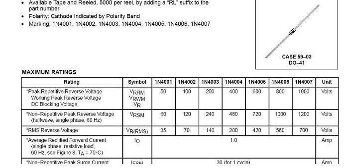

    Hì, các bác cho em hỏi chút ạ. Hiện tại nguồn của em có đường ra là 290v-0-290, em định dùng nắn kiểu như hình dưới có được không ạ, hic, như vậy điện nó lên tầm bao nhiêu V ạ
    Thanks
    Sở dĩ em lắp song song diod vì cảm giác lắp như vậy sẽ hoạt động tương hỗ tốt hơn, chịu tải tốt hơn ạ, hiểu một cách cơ học như thế ko biết có đúng ko?

    Re: xin các bác sơ đồ pre ecc85 -> em tính nâng cấp LK
    Cụ cần 290V thì hoàn toàn được.
    Nhưng cụ xài phí diode quá đó cụ ơi.Cụ xài loại diode gì mà cụ sợ nó ko chịu nổi tải cho con pre đó thế ?

    Re: xin các bác sơ đồ pre ecc85 -> MK2 ạ
    Em dùng ST1n 4007 bác ạ. 290VAC nắn thì điện nó vọt lên em ko kiểm soát tính toán được. Hơn nữa, em tính dùng choke, mắt lọc nữa ạ.
    Cụ khéo lo xa rồi.IN4007 chịu tối đa 700V cơ.
    1n4007 chịu đến 1000V đó bác ơi
    khoảng bao nhiêu A bác nhỉ
    Dạ đúng.Peak một ngàn còn RMS là 700 ạ :mrgreen:
    Dạ 1n4007 peak 1000V, i = 1 A ạ
