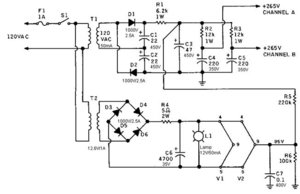

    kính chào các bác, em chạy xô mãi mà không thấy bác nào giúp em tư vấn sơ đồ pre này (có lẽ lộn chuồng), hôm nay em chuyển qua bên này mong được sự giúp đỡ của các bác
    em sưu tầm được sơ đồ pre dùng đèn 12au7 trên mạng, xin các bác tư vấn giúp em là mạch pre 12au7 này có hay không ạ, sau này có thể đánh với amp 300b (mạch của bác anhtan mà bác ngoanngoan đã ráp) được không ạ, vì em mới gia nhập ngôi nhà tube nên em muốn thực hàn trước pre này để đánh thử với amp sansui của em, nếu được thì thừa thắng xông lên chơi luôn dự án 300b, số là em định chơi luôn 300b nhưng nghĩ lại thì đốt cháy giai đoạn quá, rất mong các bác giúp đỡ em, nếu okie thì các bác cho em hỏi chút:
    - có thể nắn dòng cao áp bằng đèn được không và âm thanh có hay hơn không, nếu ok thì xin các bác ra tay thiết kế lại giúp em sơ đồ!!!
    - low and high impedance mục đích là gì vậy?
    - em thấy phần nguồn để đốt tim cho đèn: chân 9 của V2 nối tùm lum các thứ, còn chân 9 của V1 "(ngôi) sao cô đơn" quá vậy???
    rất mong sự ủng hộ giúp đỡ nhiệt tình của các bác, để giúp em đi những bước chập chững thật vững chắc.

    Chào bác, hội Tân bình dạo này tập trung dìu dắt thành viên nữ thôi, bác là đực rựa thôi chịu khó qua quận 7 sinh hoạt nhóm với em . Về các câu hỏi của bác, em xin mạn phép các cao thủ tóm tắt như sau :
    1- Với người mới tập chơi đèn thì việc khởi đầu với Rề là lựa chọn đúng đắn, bởi mạnh điện không quá phức tạp, nhưng kinh nghiệm về chống ù hum sẽ rất có ích về sau, em ủng hộ bác tất cả các chân tay hiện có.
    2- Nắn cao áp bằng đèn chắc chắn ngon hơn bán dẫn rồi. Ít nhất nó không có hiện tượng bụp khi bật tắt máy, Tuy nhiên cục biến áp nguồn lại phải lấy điểm giữa CT khó quấn hơn cục nguồn thường. Riêng trường hợp của bác em sẽ tài trợ đèn nắn và cả biến áp nguồn nếu bác không chê cục quân sự mỹ xài điện 110V. Còn nếu bác vẫn thích nắn bằng diode thì để em giới thiệu bác 1 kho soft recovery bên Lê văn Sĩ.
    3- Tiêu chí của mạch Rề thường làm sao để trở kháng ra càng nhỏ càng tốt, hình như để tránh tổn hao trên đường dây thì phải ???? ,
    4- Bàn về mạch điện rề nêu trên của bác em thấy cũng bình thường thôi, nhưng em hơi lăn tăn mạch SRPP em làm thường hơi thiếu dải siêu cao ( ít lóc cóc leng keng ). Nếu bác không ngại thì trưa nay ra cà phê Dung 53 trần quốc Thảo, đem theo đĩa USB còn trống 16M em chép cho bác vài trăm mạch Rề coi cho ..... vui. ĐT em 0903.910.987
    5- Cái vụ chân số 9 là mạch chống hum cũng như chống quá áp giữa cathod và đốt tim, chỉ cần nối vô 1 đèn là đủ.
    Chúc bác vui vẻ.
