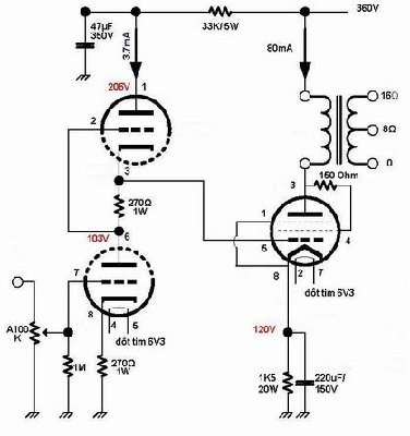

    bác nên tham khảo mạch ráp 6Pi3C của bác taidiec hoặc Viagaless ( sau này có lên đời EL34 cũng OK )

    Bác chọn mạch nào ?
    Theo em thì chọn mạch của bác Taidiec sẽ dẫn đến việc tìm điện trở công suất rất chua và Ampli rất nóng . Ưu điểm của nó là trốn được tụ nối tấng .
    cái mạch này dễ ăn hơn nè
    http://www.vnav.net/modules.php?name=Fo ... opic&t=906
