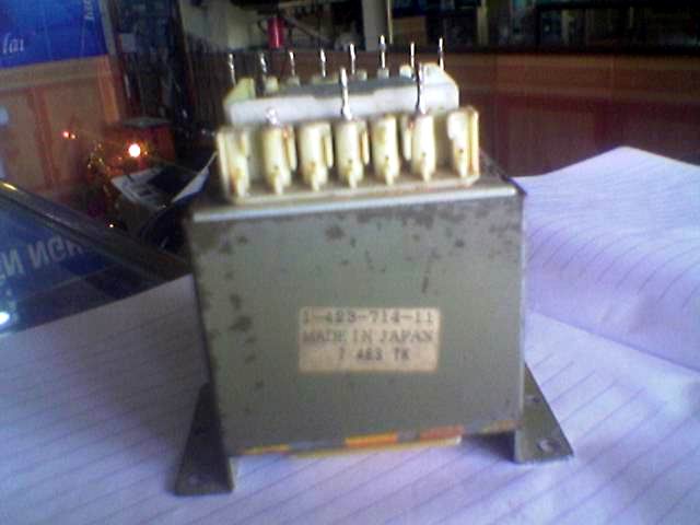

    Lắp ráp AMP bằng đèn điện tử
    E tìm mãi mà chẵng có bộ Fe nào vừa ý để làm bộ nguồn cả.Nên e lấy cục nguồn của dàn nội địa.Em nó đây, các bác cho ý kiến nhé!
  20. Rumbeng
    Rumbeng Advanced Member
    2/12/05
    3.139
    32
    P.Phú Mỹ Q.7 - TP HCM
    Re: Lắp ráp AMP bằng đèn điện tử
    nếu :
    bề rộng mỗi bề là 10cm và không bị hàn dính E với I thì có thể tháo ra, quấn lại theo yêu cầu của mạch .
  21. coi
    coi Advanced Member
    3/4/06
    2.221
    Mỗi bề 10cm? vậy thì tèo e rồi, mất cả buổi trưa tìm mà vẫn ko đạt yêu cầu :( kiểu này chắc phải dặt hàng cục Opt cho các bác vậy. Có bác nào giúp e khoản này ko nhể?
  22. Rumbeng
    2/12/05
    3.139
    32
    Ở SG tìm kiếm mất cả chục buổi trưa còn chưa ăn thua nữa là ...
    Theo em thì dùng Fe 36 để quấn biến áp nguồn cho dự án này là ổn nhất .
