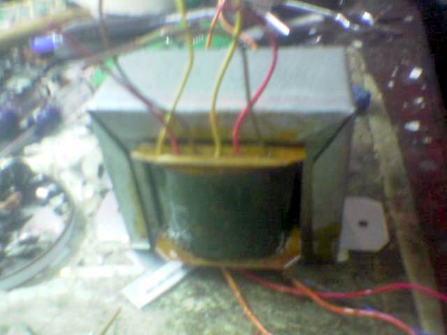

    e đã làm xong bộ nguồn cho mạch 6p3c. trình các bác:
    e mới tập sự, nên ko đạt yêu cầu về thẩm mỹ.

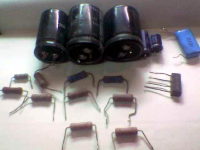

    e chuẩn bị dc từng này rồi:
    hiện e ko có tụ nối tầng 0.02mf, trở 2k2, 120omh, 330komh, 18komh,
    và cả đèn :lol:
