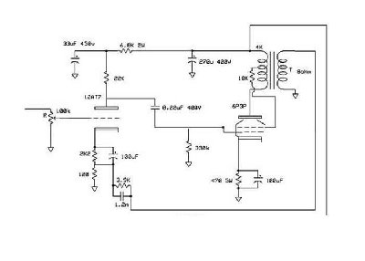

    Em cũng đang mon men ráp Ampli giống mạch này, cho em xin hỏi:
    1. Tín hiệu CD vào, đầu (+) và (-) sẽ hàn ở chỗ nào? Có phải chỗ R 100K không?
    2. Volume có 2 tầng, mỗi tầng 3 chấu, làm cách nào mình có thể biết cực (+) và (-)?
    3. Chỗ biến thế, 6.3V mình sẽ nối vào đâu?
    4. Chỗ OPT ra loa, đầu (-) có phải là mũi tên hướng xuống không? Và đầu (+) ở chỗ nào?
    Cám ơn các Anh
  7. Rumbeng
    Rumbeng Advanced Member
    2/12/05
    3.139
    32
    P.Phú Mỹ Q.7 - TP HCM
    1. Mạch chỉ vẽ cho tín hiệu (+) , còn mass ( -) thì không vẽ, coi như là nối với mass của volume . tín hiệu vào nối vào chấu đầu của Volume R100K , tín hiệu ra ở giữa ( xem lại topic của bạn AudioTo hoặc TDA7294 )
    2. Phải suy luận thôi, tín hiệu ra thì ở giữa, vậy chỉ xác định đầu vào. Kẹp đồng hồ đo ohm ở mức đo tương ứng : chấu giữa và 1 chấu khác . Khi ta xoay volume theo chiều kim đồng hồ mà chỉ số điện trở giảm dần -> đó là đầu vào đó .
    3. Nối vào 2 chân đèn cần điện áp 6.3V ( phải xem thông số đèn mà xác định đèn đó đốt 6.3V với 2 chân nào và bao nhiêu mA )
    4. Đầu + và - lấy bất kỳ , tức là OPT ra thì 1 đầu nối với cọc đỏ thì đồng thời nối về cathode đèn đầu ( mới làm thì bỏ đi ); đầu còn lại nối cọc đen xong rồi nối mass .

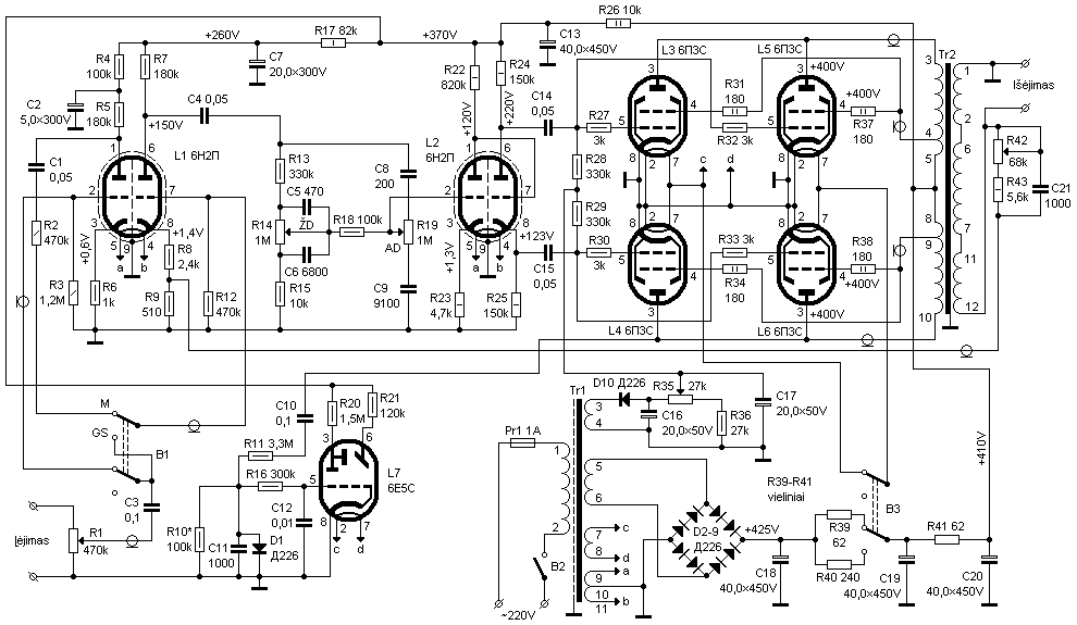

    Xin cho ý kiến, mạch này sử dụng 6pi3C (không phải 6pi3C-E) mà áp xài đụng nóc 400VDC luôn :cry: không biết có tiêu bóng 6pi3C không :?:
    Phiền các Anh Click vào hình để xem cho rõ :lol:

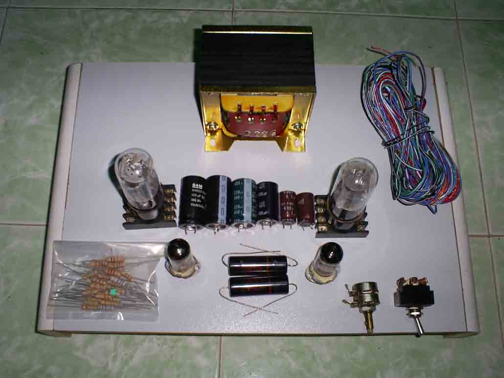

    Báo cáo tiến độ thi công, em chuẩn bị xong các linh kiện sau đây:

    Cho em xin hỏi:
    1. Đèn nắn điện, em gắn gần gần cục biến áp (khoảng cách: 3cm) có bị ảnh hưởng gì không?
    2. Đèn tiền khuếch đại em gắn gần volume (khoảng cách 2cm), có bị nhiễu không?
    Xin cám ơn các anh

    1. Cứ gắn sao cho gần mấy cái góc biến áp .
    1. Khó thi công , chả nhiễu gì .

    Đèn 6E5C dùng làm gì vậy Bác ?
  19. SAA
    SAA Advanced Member
    9/4/06
    3.058
    Q.TB-Q.9 TPHCM
    Em muốn hỏi công dụng của đèn 6E5C trong mạch 6P3C PP của Bác PKAUDIO vừa post lên. Có thể bỏ qua phần mạch của đèn này ko ?

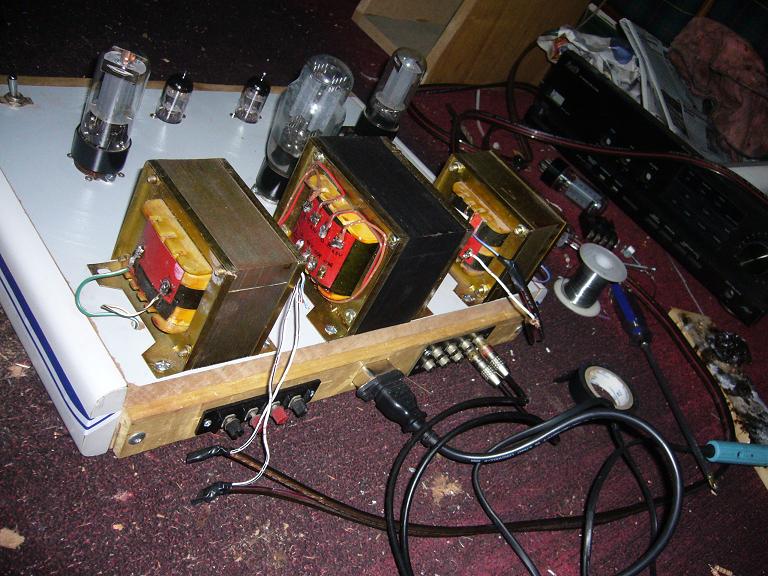

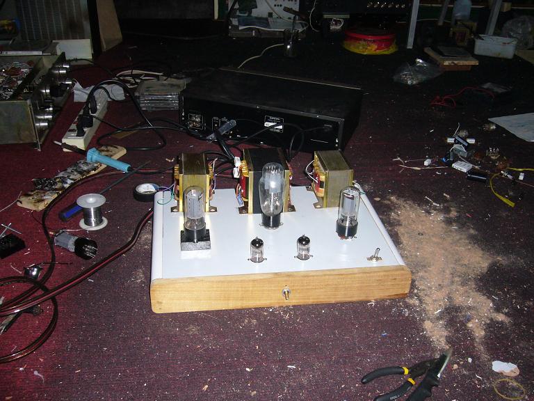

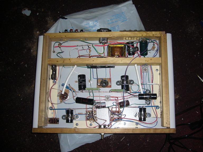

    6P3C đã oe... oe..
    Cuối cùng cô bé 6P3C SE ampli cũng đã cất lên tiếng khóc đầu đời vào một buổi tối ngoài trời mưa tầm tã. Xin cám ơn trưởng khoa Rùm, bác sỹ SAA đã tận tình giúp đỡ, mổ sẻ, và không quản ngại việc gia đình đã đặt lương tâm y đức vào sự nghiệp D.I.Y này.
    Xin cám ơn bác HST, bác DU đã động viên và gửi điện chúc mừng.
    @ to Dr. Rùm: 70 Kilo ôm đã thấy và tin Tube Ampli là có thật và nghe thấy hay hơn; chụp hình quá trời để khoe với đồng nghiệp.
