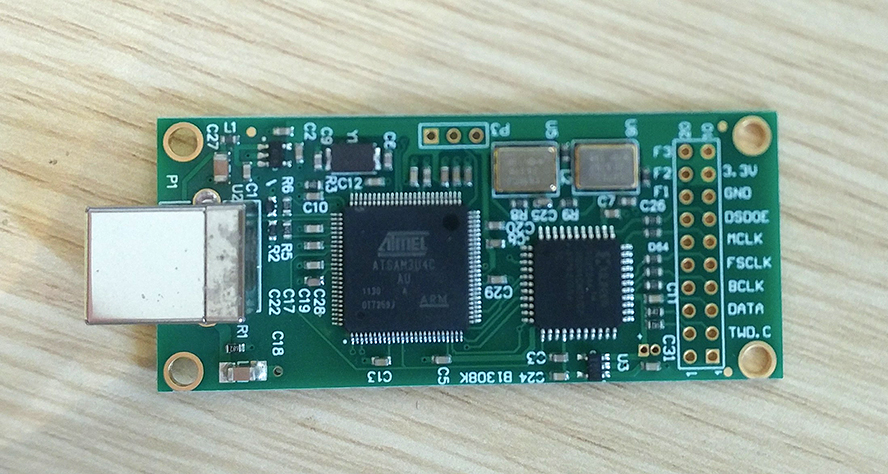

Mạch này bố trí chassis hơi khó nhỉ. Chắc phải làm thêm board để quay đấu cắm USB Amanero và RAC XLR về 1 hướng .

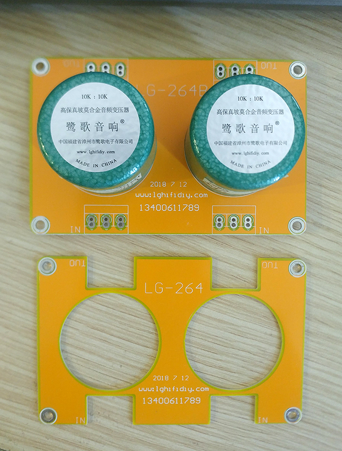

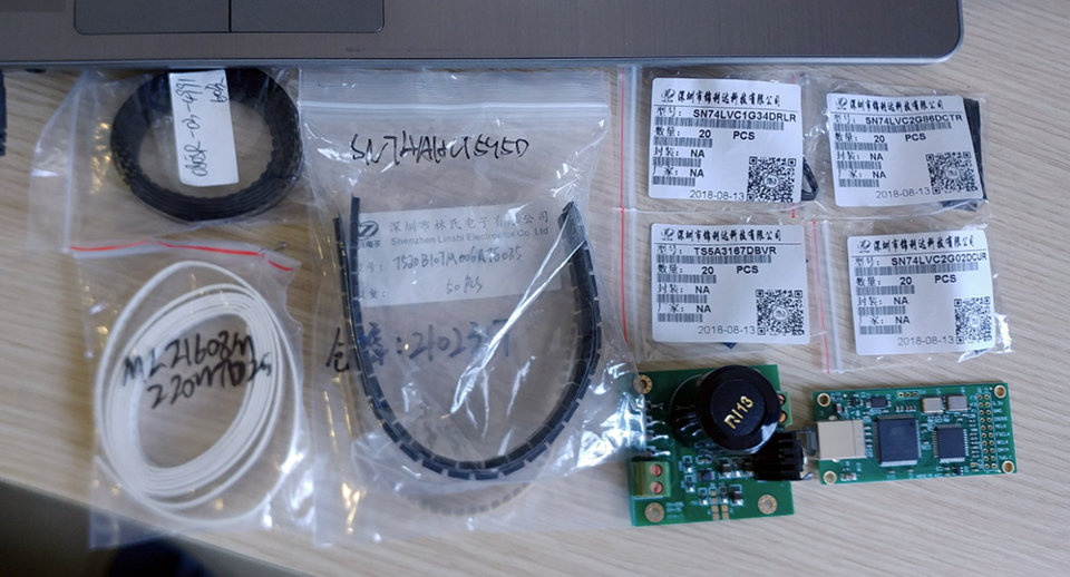

Linh kiện của mình đã túc tắc về: [GALLERY=media, 84]20180820_142903-1 by huylinh posted 20/8/18 lúc 15:38[/GALLERY] [GALLERY=media, 85]20180820_143212-1 by huylinh posted 20/8/18 lúc 15:38[/GALLERY] Có cặp biến áp này order sai mất rồi, cứ tưởng đặt cặp ba hàn pcb mà shop lại gửi cặp này, còn cả cái mảnh kia nữa ko biết để làm gì vậy các bác: [GALLERY=media, 83]20180820_141101-1 by huylinh posted 20/8/18 lúc 15:38[/GALLERY]
Ko biết sao ảnh lại bị vnav xóa mất: Có cặp biến áp này order sai mất rồi, cứ tưởng đặt cặp ba hàn pcb mà shop lại gửi cặp này, còn cả cái mảnh kia nữa ko biết để làm gì vậy các bác:
Bác ơi cho mình hỏi là cặp biến áp 10/10 k giá cặp này bao nhiu zậy bác còn cái miếng đó là để đậy lên thôi, mình có rồi nhưng muốn thêm căp nữa để cho dac khác... cảm ơn bác
Mình mua ở link này bác : https://item.taobao.com/item.htm?spm=a211ha.10565794.0.0.550817e2lHLQwY&id=39991111619 Link này do ppy đề xuất nên mình mua, về đây là 720k (do shop nó vừa tăng giá thì phải). Rõ chán ko biết sao để order loại chưa hàn vào mạch đây bác ạ

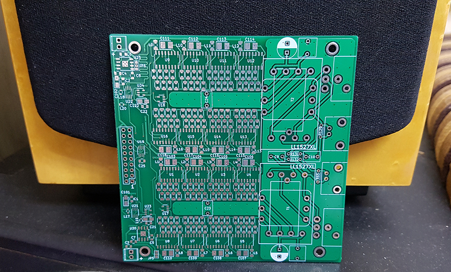

Cái board của bác hình như cổng ÚB Cái board của bác hình như cổng Usb và RCA ko cùng chiều để gá cho dễ nhỉ? Cái mạch của bác mạ thiếc nhỉ?
Vâng có 2 loại với 2 mức giá như vậy bác ạ Đúng vậy đó bác, cổng usb của amanero hướng ra phía đối diện, em thì thích vậy hơn cho đỡ nhiễu. PCB này em chọn option mạch 1.6, lớp đồng dày 2oz, mạ thiếc Mạch của bác đã thi công xong chưa vậy?
