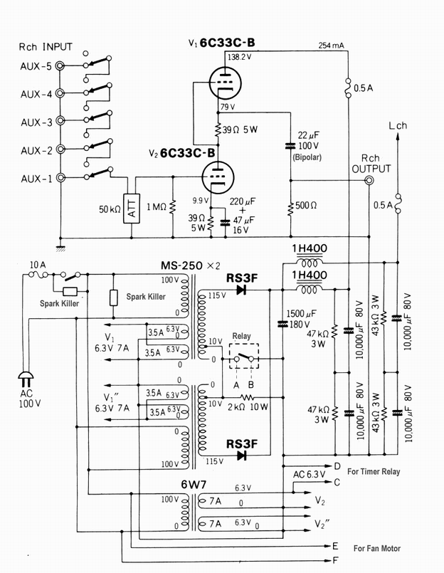

    Cái này nằm trong top ten được không các bác ?

    Á con chim sâu này xinh quá :wink: .Bác phải lắp Lineamp bằng GM100 thì may ra mới được xét lọt vào TOPTEN.Có bác nào xung phong không ? :lol:

    bác Viagaless chơi khủng quá đấy.

    Ấy không phải em, chỉ là gửi cho bác audi32 để tham khảo thôi, còn em thuộc trường phái : " Rề hay nhất là không có Rề " .
