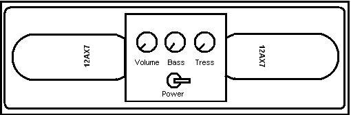

    Mình đi thu thập dữ liệu cho nó mới thấy thật .... bất tiện .
    Loại xe đời cũ có hộc cat-xet là : Rộng 18cm Sâu 16cm Cao 5,5cm
    Loại mới hơn thì có chiều cao gấp đôi 18x16x11cm
    Thật là chật hẹp . Cho dù lắp tube 10w thì cũng không đủ không gian
    Nếu để ampli trong Cốp sau thì ....cái Ampli mất giá quá . Có ai nhìn thấy đâu .
    Mình có 2 phương án :
    1- Mình dự định sẽ dùng PreamTube+PowerFet + Invecter12/300v/6v
    Như vậy sẽ giới hạn ở 18x16x5.5cm . Còn phần nửa vẫn sử dụng để lắp đầu CD bình thường .
    Với không gian như vậy thì có thể đạt một AmpliClassA tầm 100>>150w
    2- Sử dụng toàn bộ không gian 18x16x11cm để làm Ampli . Như vậy đầu phát phải sử dụng các thiết bị như Ipol/MP3/Diskman/Minidisk.... . Trong xe không còn đầu phát nữa
    Như vậy có thể lắp bộ Inverter công suất lớn hơn , sò lớn hơn ... quạt gió... để đạt công suất tới 200w hay 300w
    Như vậy , về hình thức và kỹ thuật có thể đạt được sự hài hòa . Nếu làm một cái cao 5.5 Cm thì em dự định lắp 2 tube như 12AX7 làm pream ở dạng nằm ngang trước mặt máy
    Nếu làm cao 11Cm thì sẽ cho phép 2 tube đứng thẳng như các anh chị của nó
    Sau khi có được kết cấu hợp lý mình sẽ làm PCB . Vì nếu nóng vội làm PCB mà không hợp lý ( không lắp vào vừa kích thước ) thì lại vứt đi thôi
    Còn khoản Inverter thì không lo nữa rồi . Mình đã đạt được Inverter 300w/+-50v rồi . Bây giờ quấn lên cao áp 300v không có gì đáng bàn
    Hy vọng các bác cho nhiều ý kién !

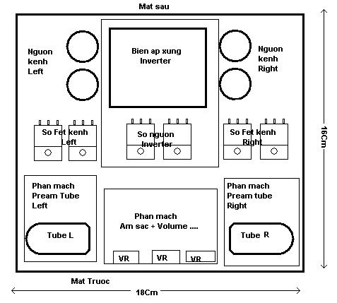

    Một nửa bản vẽ dành cho phần Inverter Phần nửa còn lại cho tầng công suất bass . Có thể thấy mạch Inverter không cồng kềnh như con UPS loại cũ chạy ở tần số 50Hz .
    Và đây là sơ đồ tổng thể mặt bằng.... tầng 1 cho em nó
