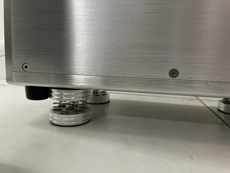

    cho em hỏi chống rung lò xo này ổn hơn hay loại chân chén đinh ổn hơn ạ?
  13. hhiepbi
    hhiepbi Advanced Member
    1/7/13
    3.026
    2.756
    Đỉnh cao của BACL!:D

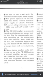

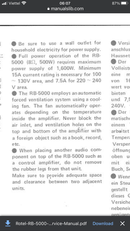

    Con pow của mình là RoTeo 5000. Cs 3200wat
  19. Bùi Huy Đại
    Bùi Huy Đại Advanced Member
    14/6/22
    59
    27
    Con pow của mình là RoTeo RB 5000
  20. hhiepbi
    1/7/13
    3.026
    2.756
    Bác lấy đâu ra 3200w vậy? :) Nó chỉ 1600w max power consumption thôi nhỉnh hơn sư tử già nhà e (1400w). Nhưng cũng là power gấu với 500w/c 8 Ohm. Kiếm bacl tầm 3kva, còn 4kva là ổn lắm rồi. Quan trọng là “chất” của bacl thôi, chứ cs chỉ là điều kiện cần, còn điều kiện đủ nữa.

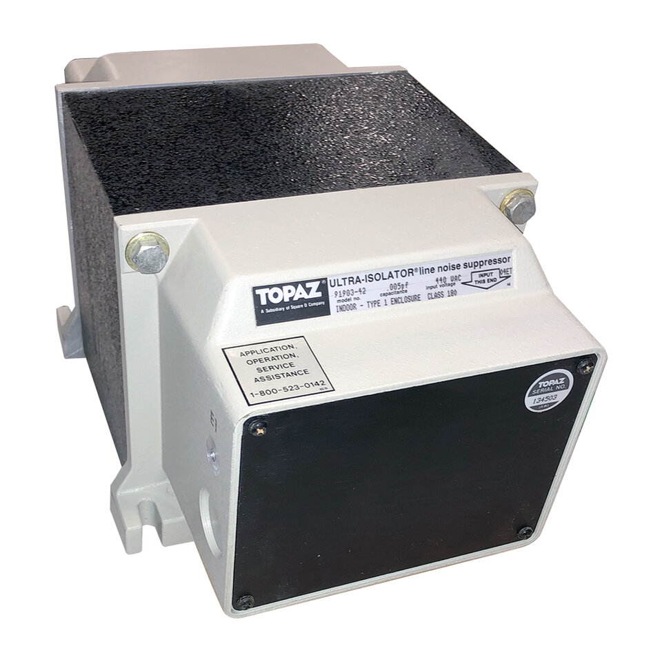

    Đây bác, 4kva, 2 dòng 110- 220v out
  25. Bùi Huy Đại
    14/6/22
    59
    27
    Wa đồ của e toàn 100v ko? E chị cần 100-115v thôi
