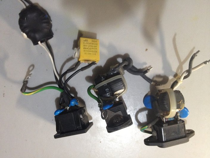

    Em đọc trên diễn đàn này thấy các bác nói nhiều về lọc nguồn, em tò mò tháo mấy cái lọc nguồn máy tính ra. Các bác xem nó có thể làm được gì?
  2. tngoctu
    tngoctu Advanced Member
    10/10/10
    2.366
    186
    Cái này chỉ giúp chống phần nào nhiễu cao tần bác ơi, lọc nguồn giề đâu :D
    Mạch này là mạch RFI filter đơn giản.

    Mấy cái đó là EMI filter, lọc nguồn chống nhiễu cao tần, radio. Nguồn máy tính chất lượng cao thường dùng 2 mạch lọc emi này ở đầu vào nguồn điện. Lắp thêm một vài linh kiện vào mạch nữa thì có thể bảo vệ thiết bị khi có xung do sét đánh đường dây điện. :D

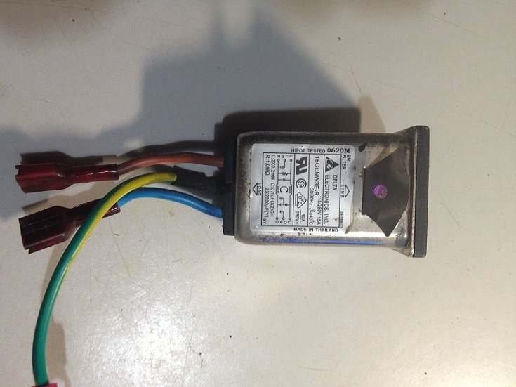

    THIẾT BỊ LỌC NGUỒN
    Havetoday xin kính chào các bác!
    E mới mua được cục ổn định điện mà e không biết về công dụng và thiết bị này có sử dụng được audio hay không. Nếu có bác nào biết cho e xin ít thông tin với
    Đây là like của e nó(http://www.sol.co.uk/j/jmkfilters/catal ... 716718.htm)
    Thân...Havetoday
  11. quangnt
    quangnt Advanced Member
    29/10/11
    2.409
    126
    Re: THIẾT BỊ LỌC NGUỒN
    Đầu line bác đấu AC vào còn load đấu cho tải (amp, cdp) theo số chân ghi trên mặt. Nhớ là lọc có tác dụng khi bác đấu đất GND nhé. Nhà không có cọc đồng đóng xuống đất thì làm đoạn sắt 10 dài khoảng 50cm đóng xuống chân móng mép nhà sau đó kéo dây lên.

    Em nó đậy kô biết có sài cho audip được kô, mong các bác chĩ giáo.Thanks

  19. qbho
    qbho Advanced Member
    11/7/09
    1.885
    Sài Thành
    Theo như hình thì em cho rằng nó phục vụ cho công nghiệp... mass chính là vỏ máy rồi... nếu bác đã có nó rồi thì tại sao mình k thử và cảm nhận xem nó có hay thêm chút nào k.
