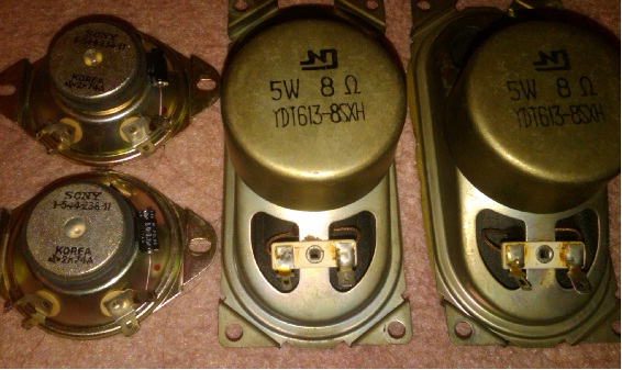

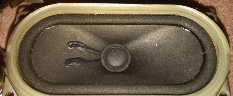

    Chào các Bác! số là Em tháo dc 1 cặp loa từ chiếc tivi Philips 25" cổ ra.. tiếng hót của em nó khi là tivi thì cực ấn tượng (theo em).. Em định làm 1 cặp mini bookself nhưng ko biết có đáng ko và nếu làm thì em chưa nghĩ ra mẫu mã thùng loa dư lào cho hợp. Các bác có mẫu thùng loa nào hợp với hình hài em nó thì cho em xin vài lời tư vấn ..?

    Ặc , Em tìm mãi ko thấy cái topic ấy... Có lẽ Em sẽ làm thùng loa 3 đường tiếng. Ngoài 2 cặp loa như các bác thấy ở trên Em có thêm 1 đôi loa Bass của Sony có đường kính 10cm nhưng trở kháng chỉ có 4ohm 30W (2 cặp kia là 8ohm). Vậy khi thiết kế phân tần cho loa, phải xử lý ntn cho đỡ lệch công suất khi các driver bị chênh trở kháng..? nếu mua phân tần có sẵn ngoài thị trường thì có giải quyết dc ko các bác, Có bác nào có kinh nghiệm về vụ này tư vấn em phát... Món này đang nóng, để lâu em sợ nguội mất...hii. Thank các bác.!

    e khuyên bác ko nên đóng lj cho phí công, cứ để nguyên như thế cho vào cái hộp nhỏ là dc, nếu còn cái hộp nhựa của nó thì để cả vào mà nghe vì:
    - đây chắc là loa toàn dải dc hỗ trợ thêm loa trep
    - nếu mua đồ chợ thì mua luôn cả thùng cho lành
    - tính toán đau đầu, ko có máy đo mà cơ bản là chất lượng củ loa có đáng ko?
    vài lời chia sẻ với bác, nhà e bj còn bộ phân tần 4 dg tiếng, 2 củ bass như của bác và 1 đống MDF mốc hết cả lên :lol:
    tiền bạc thời gian công sức đủ để bác mua 1 đôi toàn dải củ cỡ 10cm thỉnh thoảng e thấy mấy shop bán chất lượng chắc hơn loa tivi , trừ khi bác muốn trải nghiệm :wink:
