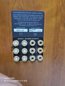

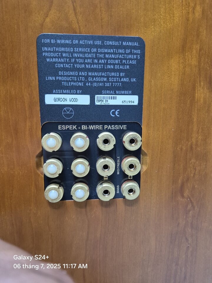

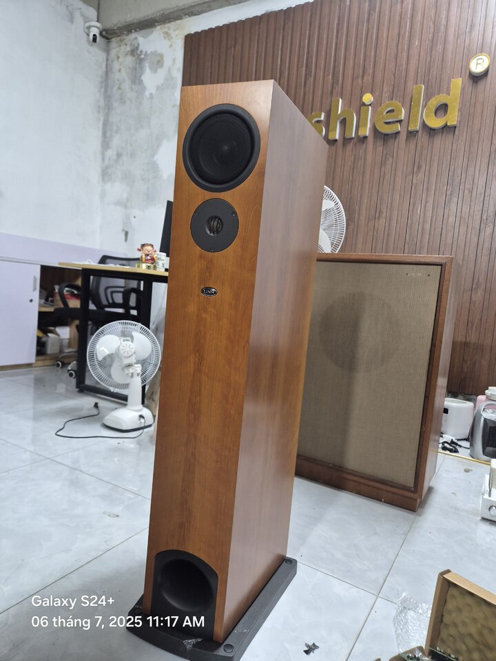

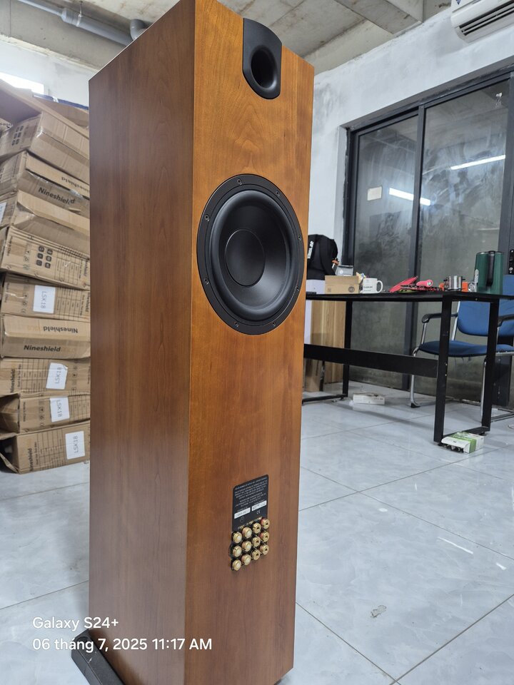

    Các bác cho em hỏi em có đôi
    LINN ESPEK. Hiện tại nó đang (như ảnh) giờ đấu thế nào đề dùng dây loa 2 dây ạ

    Đối với linn thường thì cụ tháo hết 12 con đai ốc cọc loa trên ra, rồi lật cái thẻ dưới nó sao cho nhing thấy chữ signal wire là được.

    Vâng anh. Làm Giống như của linn Katan gì anh
    Cảm ơn anh nhiều
