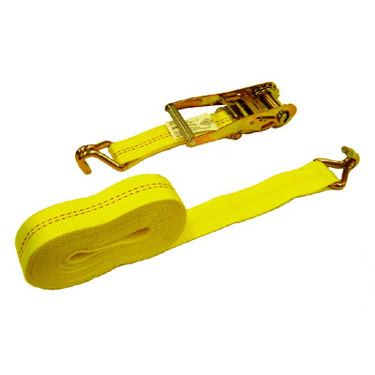

    Bác mua thêm cái dây như trong hình để góp sức,bác sài cái bác có sẽ bất lợi.thao tác chậm mà khó.với dây nhưng trong hình và link sẽ cho bác làm nhanh hơn điều khiển tốt hơn.và tự nó sẽ lock lại mỗi lần bác kéo dây đồng thời buông tay ra luôn được chỉ thao tác lúc đầu cho dây treo hay bám trên khung gỗ, rồi cứ thế mà thao tác tiếp đến khi thấy đủ lực.
    Em nghĩ là VN có bán loại này.
    http://shop.ebay.com/i.html?_from=R40&_ ... Categories
    Và khi quàng dây bác quàng thành 2 sợi tại đúng điểm,luồn lại dây mà không nên làm như hình bác áp dụng vì sẽ cong mặt ván sau này sẽ ảnh hưởng toàn bộ các góc khi kết nối
