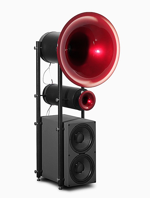

  13. regular
    regular Advanced Member
    6/6/07
    7.375
    Non-Groups
    Re: Loa 2 đường tiếng JBL2235H+LE85 - Giai đoạn 2 - Làm Phân
    2235 được dùng trong mấy thùng 4way. Nên nó chỉ phụ trách dải bass
    Vậy Bác làm cái full range hay cái coxial cho dải trên vậy. :p
    Nếu bác vẫn muốn dùng kèn thì chắc cái kèn to và dài lắm! :mrgreen:

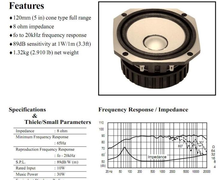

    Anh làm theo bộ Advangarde Duo đi! :mrgreen:
    - Anh tháo cái LE85 ra. Lấy cái driver 4" hay 5" nhét vào cái horn kia làm midrange (hơi khoai cái vụ méo tiếng)
    - LE85 có thể dùng horn cũ hoạc gắn vào horn mới bên bác Mười :lol:
    Fostex driver như trong ảnh anh xem dùng ok kg?
