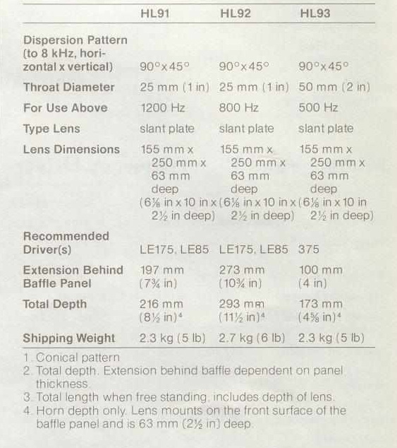

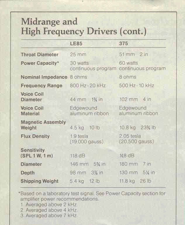

    Cái củ LE85 không có nhiều thông số trên mạng. Em chỉ lưu mỗi một trang trong đó có thông số đây:
    Đây là thông số của cái kèn HL91:
    Nguồn: http://www.lansingheritage.org/images/jbl/catalogs/

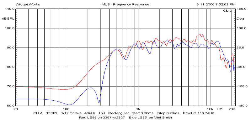

    Frequency Response của LE85, do các bác khoai tây đo đây ạ:

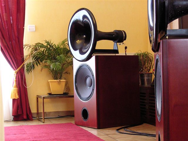

    anh Rebel nói đúng, đổi thùng làm gì, em nghĩ anh nntien nên giữ cái thùng đấy mà chơi, thay đổi bông lót trong thùng xem sao, tiếng bass hôm nay hay lắm rồi. Cân chỉnh chút nữa thôi, giờ mà anh đóng thùng mới cũng tốt công và mất thời gian cân chỉnh lại ghê lắm. Tặng anh cái hình thêm khí thế

    Hehe, trông cái thùng này giống hệt cái thùng của Anh luôn. Giống cả chiều cao, chiều sâu và chiều rộng, cả cái lỗ thông hơi lẫn khoảng cách của 2235H với mép thùng nữa. Chỉ có điều là cái horn kèn to hơn nhiều. Có khi cứ tiếp tục DIY cái horn kèn to hơn để chơi thử xem sao nhỉ.
    Em lấy cái ảnh này ở link nào cho Anh xin nhé. Để Anh nghiên cứu cái loa nó dùng driver gì.

    Thì em thấy giống y xì mà, chỉ có cái kèn là to hơn thôi, không khéo drive là 2235 được chủ nhân độ lại viền nhún rồi cũng nên :lol:
    Link thì để em tìm lại xem đã . . đây rồi: http://www.cinetson.org/phpBB3/menuiser ... 52-15.html
