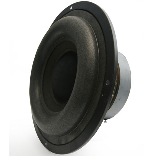

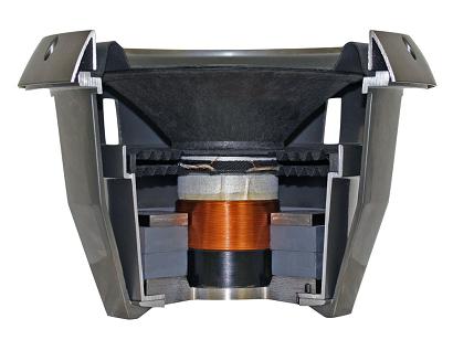

    Các bác cho em hỏi, em có thấy một cặp loa nó có 2 màng nhện . thông thường em chỉ thấy loa một màng nhên thôi . ko hiểu cái này nó hát ra sao nửa.
    em còn một thắc mắc là sao loa này họ lại làm gân lớn vậy mấy bác . gân lớn nó hát có ưu nhược điểm gì ko vậy .
  2. kobietgi
    kobietgi Advanced Member
    9/6/08
    203
    Loa đó chuyên dùng để đóng thùng Sup bác ah. Và nó thiết kế vậy để tăng súc chịu đựng và khả năng thể hiện âm trầm và cực trầm thôi bác!
    Kính!
  3. thao_prosound
    thao_prosound Advanced Member
    4/10/06
    2.330
    96
    HAI PHONG City
    Gân lớn là để tăng biên độ dao động của màng loa. Thêm 1 màng nhện để tăng khả năng định vị màng loa. Còn loa này để làm sub thì rõ rồi. Có loại sub điện của TQ em thấy có gắn loại loa gân to tổ chảng như thế này, giá rẻ <2tr , và âm thanh rất tệ
