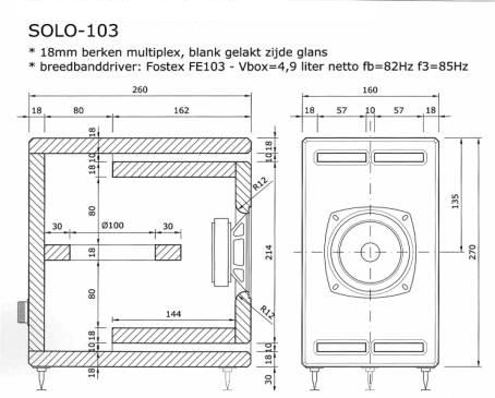

    Em định đóng thùng foken cho cặp toàn dải 16cm, nhung kieu thùng đầu là 10cm , giờ phải tính kích thước thếnnào các bác ơi? các bác tính giúp em với a
  7. huyvannd
    huyvannd Advanced Member
    25/10/12
    233
    Ý Yên - Nam Định
    Em định đóng kiểu này a

    bác cho xin chi tiết hơn đc ko ah
    em cung đang co em 103
    cảm ơn bác
