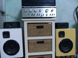

    Chào các bác trên 4rum, tình hình là em được chú cho mấy cái củ loa(như hình), chú bảo là loa ar4, em dự định là đóng lại thùng loa như ban đầu, mua thêm ampli và cdp cho nó đủ bộ (em thích nghe nhạc lắm mà từ trước giờ chỉ nghe heaphone thôi) giờ có mấy củ loa em đầu tư luôn ,,,xin các bác tận tình giúp đở cho đứa em thích nghe nhạc này,,,Cám ơn mấy bác rất nhiều ạ!
    Sau đây em có một số câu hỏi xin mấy bác tư vấn giúp đở:
    1. 2 Loa Bass, tress em lấy pin tiểu thử thì thấy còn thụt ra thụt vào -> chắc còn sài được?
    2. 2 Loa Bas bị móp méo, mọc ăn lủng vài lổ nhỏ -> có đóng thùng được không?
    3. Muốn thử mạch loa có còn sài được hay ko thì phải làm sao?
    4. Đóng thùng loa giống như cử thì đóng ở đâu? khoãn bao nhiêu siền các bác?
    5. Ampli với cdp nào rẻ nhất mà nghe được được?
    Em còn gà mờ lắm xin các bác giúp em,,hic!!!

  25. toiyeuamnhactn
    toiyeuamnhactn New Member
    6/11/10
    Báo cáo các bác, mấy cái củ loa của em giờ mới được thế này thôi ạ. Sau một thời gian tìm cái trép gin cho nó đồng bộ mà tìm đỏ mắt củng không thấy, em đã ra bác Việt Hùng quấn lại cái trép củ cho thành 4 ôm, mấy cái phân tần em rất may là sài được hết,,, em mừng quá!!!
    Tuy là thùng sốp nhưng bát của em nó rất tốt, tuy nhiên trép không được như ý em muốn, không có sẹt sẹt gì hết. Em đả mua đầy đủ dụng cụ quyết tâm tự tay đóng cho bằng được bộ áo cho chúng nó,,, rất cảm ơn các bác, bác Trungdiyt,,,loa đả giúp đở cho em thật nhiều đều,,,Khi nào hoàn tất em làm vài tấm lênh khoe các bác nhé!!!
