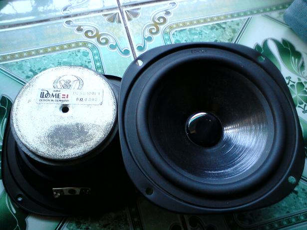

    loa này đóng thùng kiểu nào được ah !nó là loa thật hay nhái vậy mấy bác ? :(
    em mua ở tiệm đồ củ mà chưa biết nên đóng kiểu nào ,mấy bác chỉ giúp

    loa nhìn đẹp thật mà không biết hàng thật hay giã ! u :(

    Chả ai nhái tên hiệu không tên tuổi đâu bác ạ! Cứ yên tâm mà chơi! :)

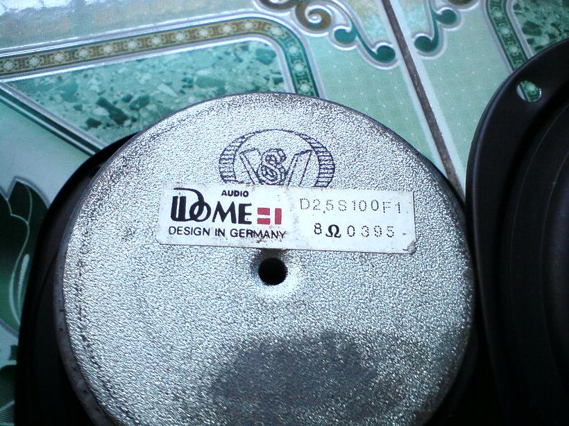

    cái tem là design in germany mà. :D

    tại sao lại là design nhỉ ! khó hiểu quá :(

    Cái củ Audio Dome này nó còn đề cả Hi-end loanh quanh nam châm nữa cơ.

    bác cắm vào nghe thử chưa ? kể cả không có thùng vẫn biết được phần nào đó về âm thanh.
    em thấy chữ "design" này hơi khó hiểu, phảng phất đâu đây hàng của anh khựa giống kiểu như made in by nokia <== tàu 100% :D
    nếu loa này không phải loa toàn dải bác đóng thùng vào nó "cô đơn" hót cũng không hay được đâu.

    Loa này VN chính hiệu đấy bác.Có công ty hình như ở 3 tháng 2-Sì Goòng thì phải...

    Em nghĩ bác cứ nghe thử không thùng, hay dở mình cũng đoán ra được phần nào mà, mid, treble thì nghe ngay được, bass mà tốt thì nhìn cái màng của nó biết liền, nếu đến đoạn có trống mà nó rung uỳnh uỵch thì cần chi bàn cãi giả thật :mrgreen:
    Cứ đóng thùng nghe chơi thui hihi.

    mid thì em mở bằng con amp 8 sò mà ko nghe méo , còn treb thì có vẽ hơi thiếu .hjjjjjjjjjjjjj bass thì ôi trời mở nhạc đến doạn có bass thì màng nó nhảy mạnh lắm gió ra như quạt mát rượi

    ko biết cặp này em đóng hone mini có ổn ko ta ! vì thấy nó hơi ít treb
    nếu đóng vậy em làm thêm con treb gắn ngài có dc ko ah5

    Loa đó thiếu treble là đúng rồi, vì nó là loa bass mà. Bác cố kiếm cho nó cái treble (dome lụa càng tốt) rồi cho vào thùng bookshelf kiểu bass reflex là nghe tốt. Loa thương hiệu gì, nhái hay không không quan trọng, bác đừng lăn tăn nó có phải hàng xịn hay không, miễn là nghe hay, vừa ý là được.

    em tính làm cặp thùng hone mini giống thùng mấy bác hay gắn loa nỉ để chơi .và cho con treb nằm ngoài thùng . mko biết ổn ko ?

    Em cũng thấy vậy, loa này không thiên về trung cao, chỉ mạnh về bass nên hay gặp trong loa bookshelf .Theo em nên đóng kiểu bass reflex với treble giấy hoặc treble dome lụa và phân tần khoảng khoảng 3kHz.

    Loa của bác đường kính bao nhiêu vậy, nếu là 12cm thì có thể đóng thùng 180x300x300 vừa gọn vừa đẹp.

    loa em d=14cm bác ạh ! em nhìn ngoài thì nó làm chi tiết lắm ko giống hàng việt nam . hehhe . bác nào có mẫu thùng cho em xin cái hình và kích thước để em đu thử xem sao ,nếu ko đạt thì em dùng nghe nhạc cho máy vi tính ,có lẽ dc , hê :)

    Bác kiếm cặp treble đi, thiếu treble nghe không hay đâu. Thùng thì đơn giản lắm, còn mạch crossover nữa.

    em có cặp treb giấy sony rồi . heeee

    Bác Xuantuan đã đóng thùng cho cặp loa đó chưa? Tiếng nó thế nào ạ? Lại nhắc đến chuyện đóng thùng horn, e đóng cho cặp loa casette sony, treble, mid tạm ổn, em đặt trong phòng khoảng 30m2, chiều cao phòng 4,5m ở quê nhà em mà bass lên ác phết :lol: ( nhưng em nghĩ vẫn thiếu bass), Đối với 1 loa toàn dải 10cm, tiếng thế em cho là tạm ổn. Còn với loa của bác, e cũng nghĩ ko nên chơi horn vì bass sẽ ko đẹp. nếu chơi horn mini thì loa bác bass sẽ nông :D Bass reflex đi bác,
