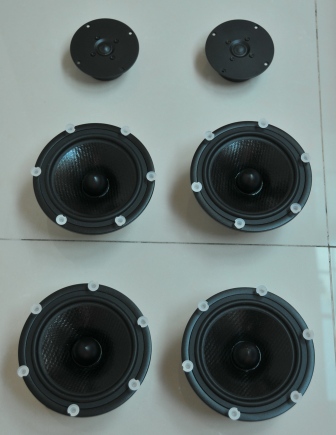

    Được một chiến hữu tăng một cặp tweeter eton sd19
    http://www.madisound.com/store/manuals/eton/19sd1.pdf
    mạnh dạn em làm một cặp mid bass seas prestige u18rnx/p
    http://www.madisoundspeakerstore.com/se ... ne-woofer/

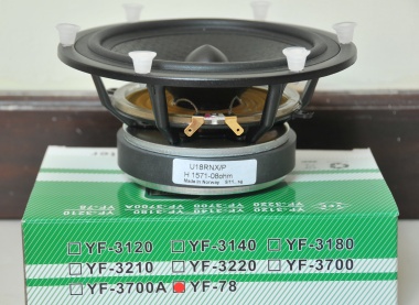

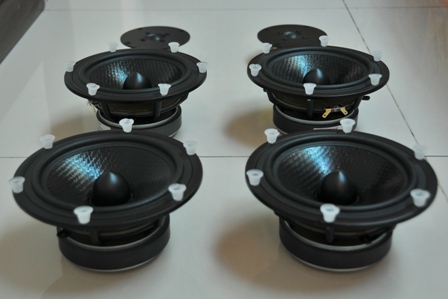

    tính là một cặp búc seo cho đơn giản gọn nhẹ, shop ali lại thanh lý một cặp mid bass giống như của mình, ham rẻ nên em múc luôn. bây giờ em tiến lên 2.5 way đầy phức tạp.
    Cơ duyên em đến với bộ driver này là thế.

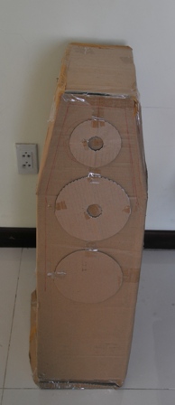

    Dựng 3D không được em chuyển hẳn sang 4D. dự kiến hình dáng em nó như thế này. các bác cho ý kiến để em chỉnh sửa tiếp

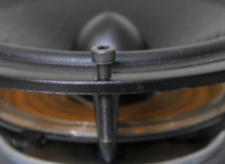

    bu long, con tán mua chợ Kim Biên ướm thử 4ly thì nhỏ, 5ly nó như thế này:
    không biết do Tây nó nhỏ hay do của mình nó to

    Hehe, thêm một "chiến sĩ ngồi trong đống rơm" nữa. Chiến đi bác, củ seas cũng khá lắm đó.
    Nhìn dàn đồ nghề đã quá. Nguyên cái đống này cũng hơn tiền loa mất rồi. Hy vọng loa hay.

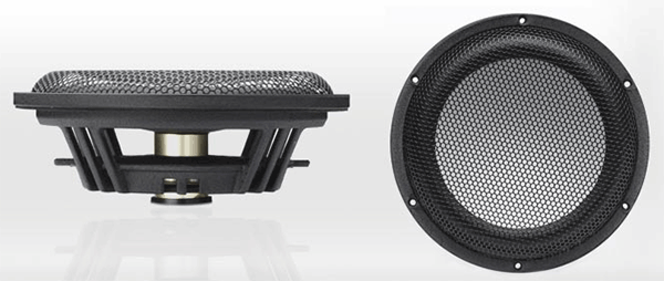

    @ Em đang ngắm em này:
    http://www.madisoundspeakerstore.com/ap ... -radiator/

    Bác có ý tưởng dựng 4D hay lắm, topic này ta bàn thêm vụ phát triển ý tưởng dựng 4D sao cho nó thật rẻ mà tiện. làm cho hấp dẫn các cao thủ mới ghé dzoo hehhhe
    http://www.madisoundspeakerstore.com/ap ... -radiator/[/quote]
    bác cho em hỏi thêm một tí. bác mua em này để làm gì thế, một mình e nó là nó không có hát được

    bác cho em hỏi thêm một tí. bác mua em này để làm gì thế, một mình e nó là nó không có hát được[/quote]
    Em đang "ngắm" thôi mà, em cũng đang có ý tưởng diy avalon, nên đang trong thời gian lựa chọn driver theo túi tiền :D . Loa tweeters đang tia mấy em này nữa http://www.madisoundspeakerstore.com/ribbon-tweeters/. Tiền ít nên cứ đặt lên cân rồi lại ứ được :D

    Bác cứ theo ý tưởng này, e nghĩ cặp này nghe sẽ rất hay, bass của seas không thua eton là bao đâu, gần như ngang ngửa. Bác đóng thùng chừng 30l là vừa, chúc bác thành công với dự án :D

    mẫu loa của bác có nhiều anh em DIy quá nhỉ, nếu bác thik thì lấy hình dáng magico em thâyd đẹp hơn nhiều. Em đoán loa trebl của bác đắt nhất có khi = 2 cái loa midbass nhỉ?nam trâm nó quá khỏe luôn. chắc là trebl sẽ rất hay.

    Bác thử nghiên cứu mẫu Avalon Mixing, chỉ khác chút là bác có 2 mid/bass. Kiểu giáng gần như mẫu 4D của bác.

    Rất chuẩn Vb = 30l là tối ưu. Khi đó Fb = 40hZ, F3 = 37 Hz. Loa của bác đánh được từ 37 hZ (-3dB) trở lên

    Trường hợp của e dùng 2 driver mid bass thì thể tích thùng có phải nhân đôi không. Em đang định đóng thùng có thể mở ra đóng vào dễ dàng vách sau để thay đổi vách ngăn, bông lót.... Và có thể cơi nới giống như nhà Chung cư .
