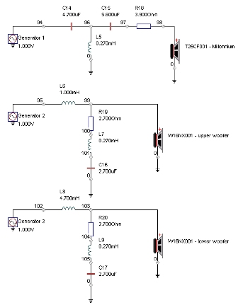

    Trước khi triển khai dự án 2.5 way dự đoán gặp nhiều khó khăn đúng là bây giờ gặp nhiều rối rắm thật. Đành vậy, rối đến đau e gỡ đến đó, khó thì em nhờ các bác giúp. Vấn đề thùng loa và phân tầng quan hệ mật thiết với nhau. Em dự kiến một số trường hợp các bác xem giúp:
    phân tầng mid-tweeter cắt 3.5khz, tweeter cắt bậc 3
    Phương án 1: 2 driver mid bass mắc song song trở kháng 4 ohm, tweeter 8 ohm, đáp tần từ 1khz đến 4khz nhô cao và cộng thêm 3db nữa dự đoán tiếng mid sẽ to hơn bass và tweeter. em chưa biết xử lý vụ 4 ohm và 8 ohm, và kéo đoạn mid xuống cho phẳng.
    Phương án 2:( hình 1) các giá trị linh kiện được tính như driver 4 hay 8 ohm.
    phương án 3: ( hình 2 3 ) thấy phù hợp với khả năng của mình, có cần thêm bớt gì nữa các bác cho ý kiến giúp

  12. buiducbac
    buiducbac Advanced Member
    25/6/09
    4.165
    Re: Loa: vừa học vừa làm-vừa làm vừa học
    Em vote cho phương án 3 nhưng bỏ đi cái mạch lọc tần số sau cuộn cảm vì khó có thể tính được chính xác nó kéo dải tần nào xuống và kéo xuông bao nhiêu dB (mình không có máy đo)
    Em cũng đang nghiên cứu phương án này cho ông bookshefl vì thấy họ cắt đơn giản (bậc 1) mà có vẻ hiệu quả, không biết nghe thì có hay không (chưa thử) và bây giờ ít người cắt bậc 1. Không hiểu nó có nhược điểm gì?

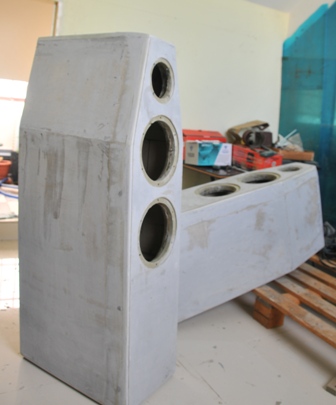

    em cập nhập tiếp tiến độ dự án
  16. xuantran
    xuantran Advanced Member
    26/12/09
    366

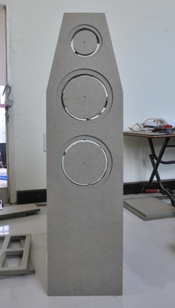

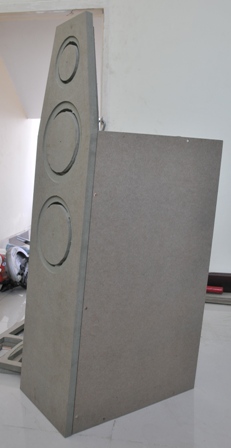

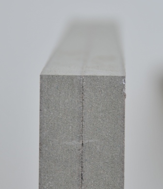

    đến giai đoạn ghép ván chuẩn bị dán keo:

    thùng của bác sâu bao nhiêu vậy? tấm ván phía trước mặt bác nên làm dày một chút, bác Xuantran pm cho e địa chỉ của bác nhé, hôm nào e qua xem công trình của bác :D
  18. xuantran
    26/12/09
    366
    em làm mặt trước 2 lớp ván 17mm. chiều sâu 38cm.

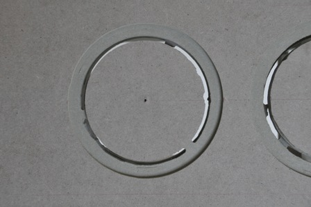

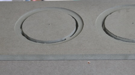

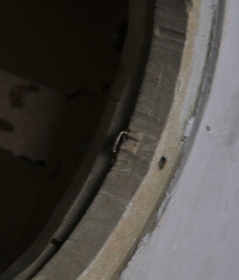

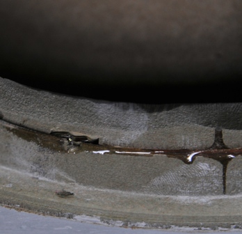

    em tiếp tục thực hiện dự án: dán keo và định dạng, tán chấu chôn âm trong 2 lớp ván

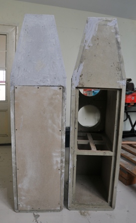

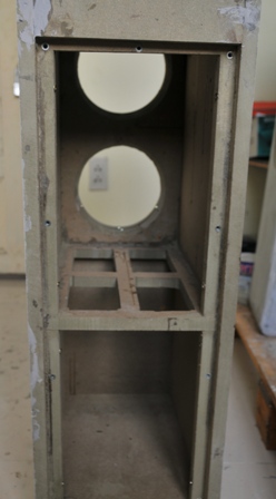

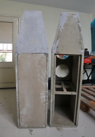

    mặt sau của loa dễ tháo lắp chỉnh sửa

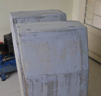

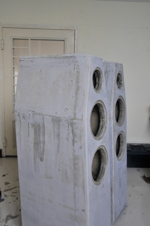

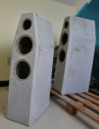

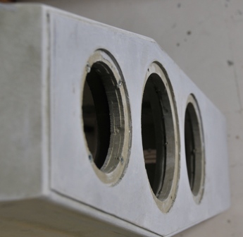

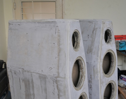

    trét ma tic và xả nhám lần đầu
  22. xuantran
    26/12/09
    366
    hoàn tất công đoạn trét ma tic và xả nhám chuẩn bị chuyển qua các công đoạn sơn. Càng về sau càng khó quá các bác ơi.
