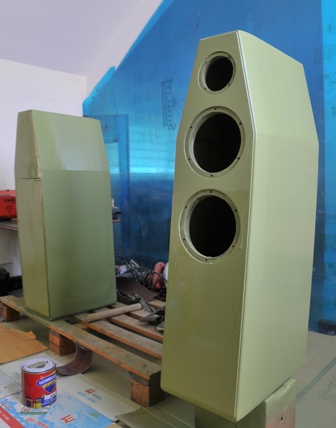

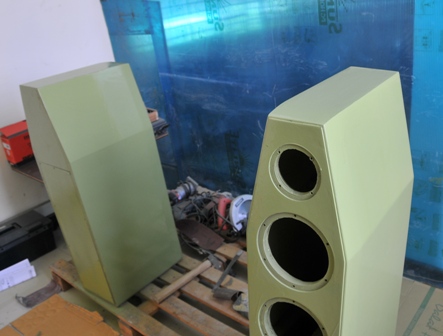

    lần đầu cầm súng sơn, lớp sơn thứ nhất

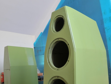

    tầng áp mái nóng như một lò hấp chuyên nghiệp

    Cụ thể là Bác muốn chỉ thêm cái gì :lol: :mrgreen:
    @ bác chủ. Coi chừng sơn bị chảy kìa!

    cảm ơn bác nhắc em, mấy chổ ấy do trét ma tic không kỷ nên lúc sơn mới phát hiện, em lại cố xịt vào cho dày để lấp. kết quả như các bác đã thấy. Lần đầu làm nên chưa có kinh nghiệm. Cặp loa sau hi vọng sẽ làm đẹp hơn. :p

    Bác đừng cố sơn nữa nó sẽ không đẹp đâu, Bác phải chuẩn bị thật kỹ cho bề mặt của loa trước khi sơn lớp màu.
    Bác dùng giấy nhám xả lại bề mặt thật kỹ, tìm sơn lót loại tốt sơn và xả nhám trước vài lần đến khi nhẵn mặt rồi mới tiến hành sơn màu. Mà lớp màu Bác đang sơn là loại gì ?

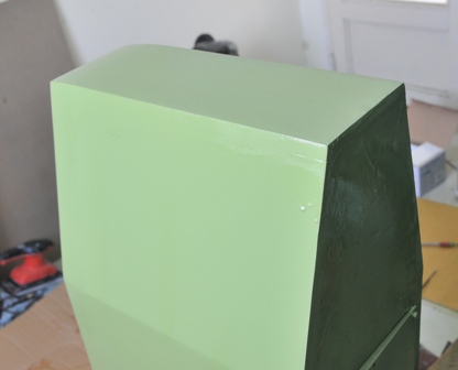

    Những chỗ sơn dày rất lâu khô, em phải cạo toàn bộ ra và xả lại giấy nhám. Bây giờ phải bắt đầu lại từ đầu, rất vất vả nhưng chẳng còn cách nào khác. Mấy hôm nay ít mưa nên công việc đang tiến triển tốt.

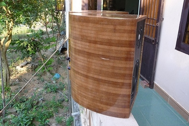

    Re: Loa: vừa học vừa làm-vừa làm vừa học
    Em cũng tự sơn như bác nhưng kết quả rất đẹp. Đơn giản là bác phải làm nhẵn bề mặt, lau sạch. Khi sơn chú ý sơn mỏng và đều tay, sơn thành nhiều lớp sau mỗi lớp sơn lại đánh giấy giáp mịn lau sạch rồi lại sơn tiếp.
    Sơn của bác Cam rất khác với bác Xuantran vì bác Cam là sơn PU trên bề mặt veneer về bản chất đã là 1 bề mặt cực kỳ lý tưởng. Còn bác Xuantran thì sơn trên 1 sề mặt phải làm cả việc matit nữa nên sẽ gian nan hơn.

    (Gửi các bác hình loa em xử lý 2 lớp lót + phủ mờ 50)

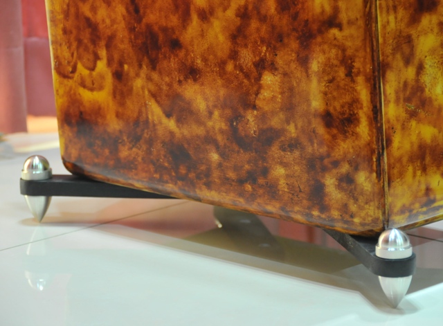

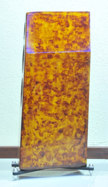

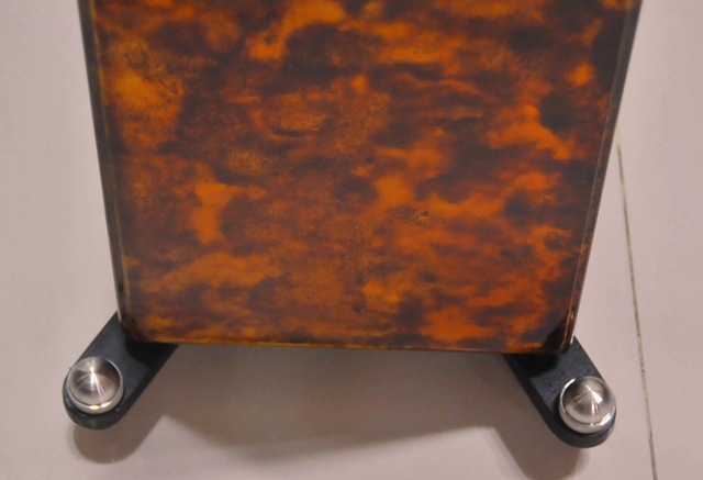

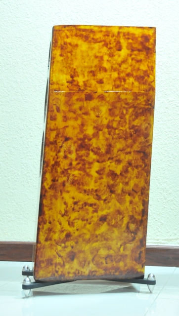

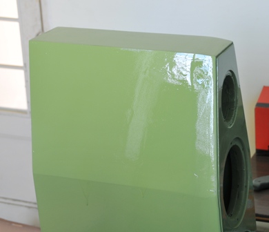

    hôm nay em chính thức trao trả lại tầng áp mái cho người anh.
  24. xuantran
    xuantran Advanced Member
    26/12/09
    366
    em cũng đã cố gắn hết sức rồi, các bác chém nhẹ tay tí nhé.

    Lớp sơn của bác độc đáo quá...
