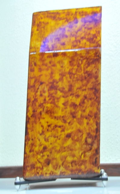

    Bác ơi bí quyết sơn thế nào đó bác chủ, em bồ kết kiểu sơn của bác quá.

    Bác nói cầm súng sơn lần đầu mà sản phẩm hoàn thành của bác theo em là ngoài sức mong đợi . Bác chỉ giúp em cách sơn sao mà lại có được một mầu sắc đạc biệt vậy không ạ .

    thêm tấm hình em nó với khả năng bôi lem nhem của mình

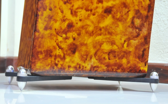

    Quang ơi cho a hỏi thăm bộ chân e mua ở đâu vậy , nước sơn quá độc :)

    sản phẩm của bác độc quá :)...

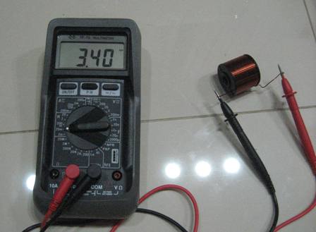

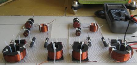

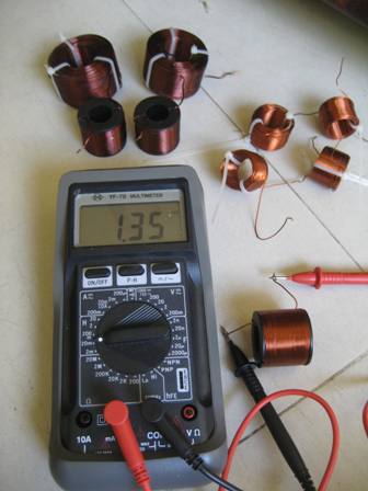

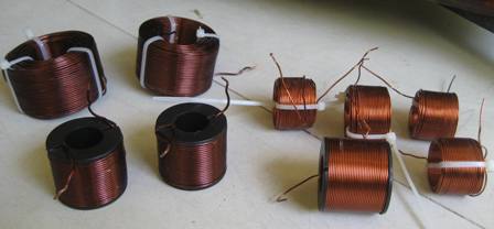

    tranh thủ ngày nghỉ em tiếp tục dự án bắt đầu quấn cuộm cảm. mới quấn nên bị hư mấy cuộn

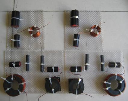

    phân tầng: em đang bắt đầu từ a b c

    Bác làm ơn chỉ rõ đoạn này được không ạ?

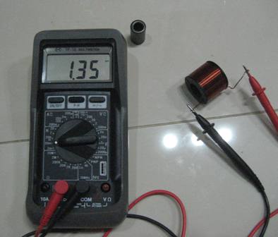

    Vừa học vừa làm như bác quá siêu. Tự quấn được cuộn cảm sẽ chủ động hơn nhiều. Em nghe anh em nói cứ mua dây đồng Hàn Quốc về quấn là chuẩn nhất. Như bác Cam chơi 1 loại dây cỡ 1,6mm không cần phải nghĩ.
    Bác đo trị số của cuộn cảm được 1,35 mH thì trở kháng là bao nhiêu om? Em thấy dây có vẻ hơi bé

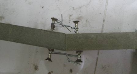

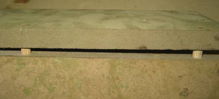

    nên dùng chốt gỗ để gép các chi tiết như hình 1

    Ý bác muốn nói đến trở kháng ký sinh, hiện tại em chưa tìm hiểu sâu vào vụ này nên em lơ luôn. Về cơ bản trở kháng này càng nhỏ thì âm thanh sẽ tốt hơn. Để giảm trở kháng dùng dây loại tốt, dây có đường kính lớn hoặc dùng lõi. việc dùng lõi nên dùng lõi gì và nhược điểm bảo hoà ...thì em chịu. Bác nào có kinh nghiệm giúp em vụ này với.
    dự án bác triển khai đến đâu rồi, 2.5 way khoai lòi mắt nhưng khi vật được rồi cũng phê lòi mắt.

    Theo em hiểu thì ý bác buiducbac muốn hỏi là điện trở thuần [​IMG]

    Bác đo trị số của cuộn cảm được 1,35 mH thì trở kháng là bao nhiêu om? Em thấy dây có vẻ hơi bé[/quote]
    dự án bác triển khai đến đâu rồi, 2.5 way khoai lòi mắt nhưng khi vật được rồi cũng phê lòi mắt.[/quote]
    Theo em hiểu thì ý bác buiducbac muốn hỏi là điện trở thuần [​IMG][/quote]
    Chắc là do cách dùng từ của em, bác syen có kinh nghiệm giải thích thêm cho ae hiểu với. Tks bác nhiều!
