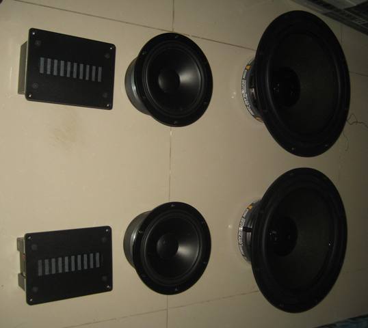

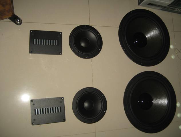

    Sau khi tạm hoàn thành cặp loa đầu tay, mình cần có thêm một thời gian dài sống chung để hiểu rõ hơn về em nó. Qua năm sau em có quá nhiều việc lớn cần phải làm nên chắc chẳng còn thời gian dành cho loa đài nữa. Cộng thêm chỉ tiêu công việc năm nay của em cũng đã hoàn thành, thừa thắng xông lên. Nay em mần tiếp cặp thứ 2, rất mong các thành viên và chiến hữu gần xa tiếp tục giúp đỡ em trong dự án mới ẩn chứa nhiều khó khăn thách thức.
    Các driver:
  3. caoan
    caoan Advanced Member
    21/12/10
    2.782
    Re: Loa: em vào lớp 2. xin ý tưởng kiểu dáng và gợi ý phân t
    Bác nghe 2 cặp luôn à..hay là tiễn em kia đi ? hhi
  4. xuantran
    xuantran Advanced Member
    26/12/09
    366

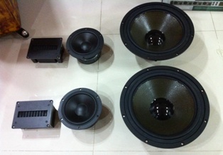

    Thông số các củ loa:
    Bass: Eton 12-680/62 12"
    http://www.madisound.com/store/manuals/ ... Hex_01.pdf
    em này cũng khá phổ biến, và cũng là một trong những lựa chọn tốt trong tầm 12" mặc dù khi nghe mấy em beyma 18" phê hơn :) Phòng em nhỏ nên không thể cố được.
    mid: c quenze 18i52.
    http://www.audiotechnology.dk/iz.asp?id=4|a|135|||
    http://www.soundforum.co.kr/shop/goods/ ... =186785451
    sau khi gắn vào nghe thử 2 ngày và đây là một trong những lý do em triển khai sớm hơn dự định.
    tweeter: beyma tpl 150
    http://profesional.beyma.com/ingles/pdf/TPL150.pdf
    Sau khi nghe nó hát một lần là e quyết luôn.
    Dự kiến đóng thùng 1 modun chia làm hai khoan riêng. khoan bass thể tích khoảng 90 -100 lít.
    Phân tầng e theo trường phái càng đơn giản càng tốt, chỉ thêm linh kiện khi thực sự cần thiết.

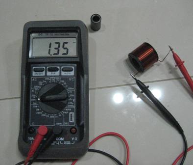

    Em đang lăn tăn vụ quấn cuộn cảm. Bác cho em hỏi lõi của bác là lõi gì mà bỏ ra trị số khác nhau nhiều thế ạ?
  7. xuantran
    26/12/09
    366
    Re: Loa: vừa học vừa làm-vừa làm vừa học
    cục lõi nghe cô bán hàng bảo là lõi than, em chỉ mua về thử chứ chưa dám gắn vào phân tầng :) . Cuộn cảm giá trị nhỏ, mần lõi khí cho dễ.

    Theo như một số bác có kinh nghiệm đi trước thì chọn điểm cắt bass khoảng 150 - 250 hz, phân tầng bậc 2 và thay đổi tụ để tìm giá trị phù hợp.
    Có một điểm rất thuận lợi là bác Thi đã làm trước và 2 driver bass và tweeter của em và bác Thi giống nhau lúc nào khó quá e copy y chang là ok :lol:
    Em đang có ý định để loa mid chơi tự do khỏi phải dùng phân tầng, như thế có an toàn hay không? Các bác cho ý kiến giúp e với!

    Bác làm bộ này quá khủng.

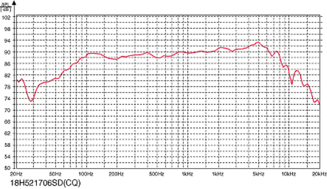

    Driver mid C quenze 18i52 có dải tần hoạt động rất rộng từ 40 hZ - 5 kHZ rất linh động. Bác cắt ở đoạn nào cũng ok.
    Thùng bác chỉ cần 90l trở xuống là đủ rồi. Driver Eton 12" bác nên cắt trong khoảng từ 350 - 400 hZ (em và bác Cam đang cắt trong đoạn này) vì cắt thấp quá tiếng trung trầm bị thiếu so với bass (do driver mid độ nhậy thấp hơn bass) cắt trên 500 hZ ngoài khoảng làm việc lý tưởng của driver (hãng đề nghị cắt dưới 500 hZ).
    Đồ đánh? Bộ này cần Pow có dòng lớn và đánh được ở 2 om nếu xuống được 1 om là chuẩn nhất. Công suất chỉ cần > 50w. Em thử các loại Pow thông thường công suất 250w/8om nhưng không đánh được 2om đều không nghe được. Tiếng bass cứ ầm ỳ nghe mệt nhoài chỉ muốn tắt đi.

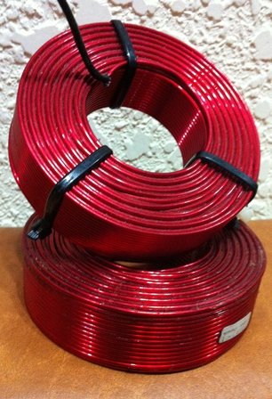

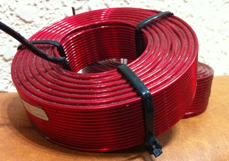

    em vừa chuẩn bị được ít hàng nóng để mần thịt em bass eton 12"
  15. buiducbac
    buiducbac Advanced Member
    25/6/09
    4.165
    Quận cảm phải không bác?
  16. xuantran
    26/12/09
    366

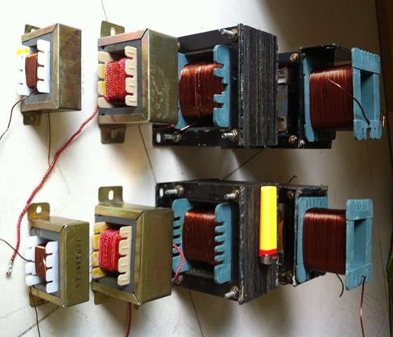

    chính là nó bác ạ. chuyển qua mấy em này đỡ tốn dây đồng và quấn rất khỏe chỉ tội mất công đi tìm Fe

    Đã dùng lõi Sắt từ rồi mà còn . . . tiết kiệm dây . . . :mrgreen:
    Cụ chịu khó dùng dây to to tí cho trở kháng nó nhỏ xuống bớt đặng dễ thiết kế phân tần

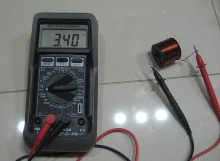

    Cuộn cho bass em quấn thử 12mH dây 1.6mm trở kháng chỉ khoảng 0.2 ohm, cuộn 9mH đo đồng hồ chỉ nhấp nháy qua lại giữa 0.1 và 0.2. Tình hình như vậy có ổn không bác ơi. Đụng đến cái gì cũng mới hết, em cứ thử từ từ. Nếu không ổn mai em phi ra chợ mần dây 2mm về quấn tiếp. to quá chắc phồng tay mất :)
    Nói chung la trở kháng cuộn càng nhỏ càng tốt, em có thói quen là quấn dây sao cho kín hết cửa sổ thì thoai, dùng dây to nhất có thể …… vì có người phồng tay dùm roài :mrgreen:

    bác Love nói em mới để ý:quấn lớp đầu tiên trị số lên rất chậm, qua thứ 3 thứ 4 trở đi lên rất nhanh (theo cảm tính em thấy thế :lol: ). Cuộn bass em đang quấn trên fe 38. Mai e lại đi chợ mua dây 2ly quấn trên fe 25 xem sao. Ngồi lọ mọ quấn quấn đo đo cũng thấy vui vui các bác ạ.

    kết mấy cặp fe của bác quá, mua bà chín hay kiếm được chỗ nào thế a
  22. xuantran
    26/12/09
    366
    Vụ phe này nó làm em đau cả đầu bác ạ.
    Em được sư phụ tặng cho một cặp làm mẫu, cặp này tiếc nên chưa mang ra sài.
    Một số em mua của bà chín. Thấy em lơ ngơ mẹ đưa ngay cho cục phe cháy,lại mất công mang ra đổi lại phải cải nhau một lúc mẹ mới chịu . Mua ở đây giá thì đắt và phải cảnh giác với thằng hai máy các bác nhé :lol: .
    Em đi công tác nước ngoài gò Tà Mau ,campuchia cách Châu Đốc 500m phi vào kho hàng điện tử củ em gom được ít. hên thật. :D
    Bây giờ khỏi phải lo vụ phe phé gì cả, lúc nào chuyển sang diy amly lại đau đầu lại. :)

    Vụ Fe có vẻ khó khăn. Ngoài HN cũng vậy, bác syen đang định làm cuộn 7 mH cũng chưa kiếm được lõi.
    Em định lấy cái Êcu + bu lông bằng sắt bắt vào lỗ rỗng ở giữa cuộn cảm lõi khí để làm tăng trị số mH. Hôm trước khi đo thử em làm như vật cuộn 0,82mH khi cho cục sắt vào giữa lõi tăng lên 2mH, thấy hay hay. Chỉ sợ nó chạy bằng lọi sắt không hay và không ổn định bằng ferit.
