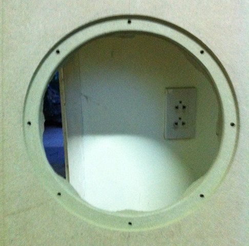

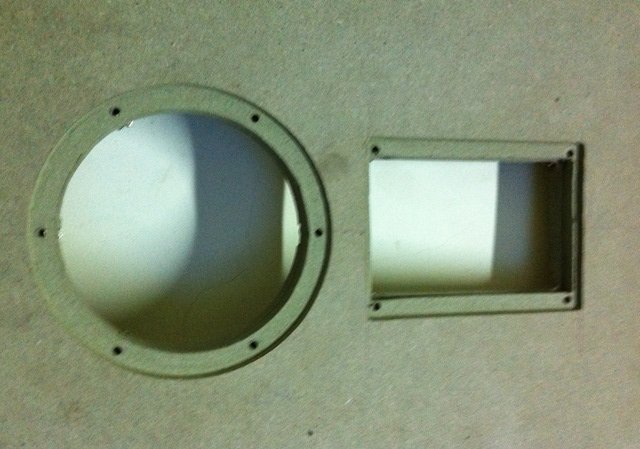

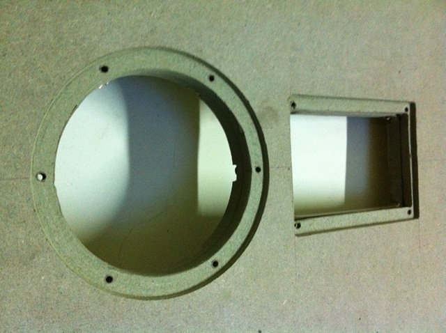

    sau một thời gian chuẩn bị nay em tiếp tục thực hiện dự án của mình:
    vẫn là ván MDF chống ẩm, một số hình ảnh cập nhật:
    tweeter và mid

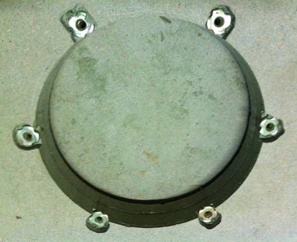

    em vẫn thích sài tán chấu cho loa bass

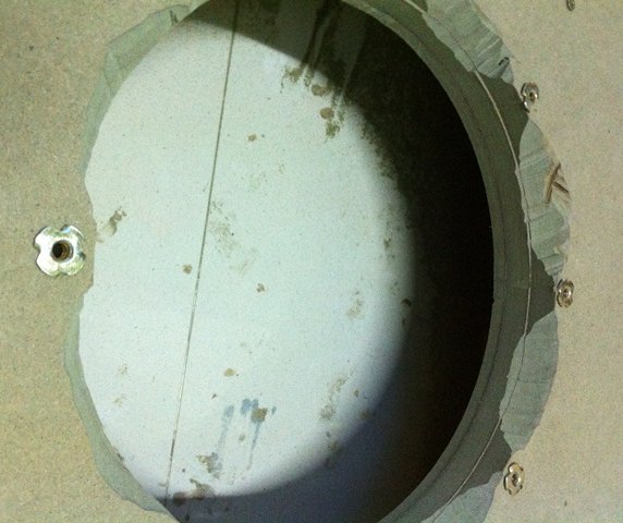

    Re: Loa: em vào lớp 2. xin ý tưởng kiểu dáng và gợi ý phân t

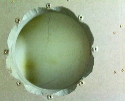

    Gớm, cái máy CNC bị mẻ dao hay sao í nhỉ . . . . :mrgreen:
  9. HaiThuat3006
    HaiThuat3006 Advanced Member
    17/12/11
    1.648
    58
    Em nghĩ cụ ấy khoét cho vát góc theo đùng kỹ thuật nhưng vướng mấy con tán lên phải dùng đục thủ công :)

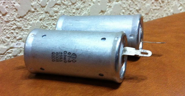

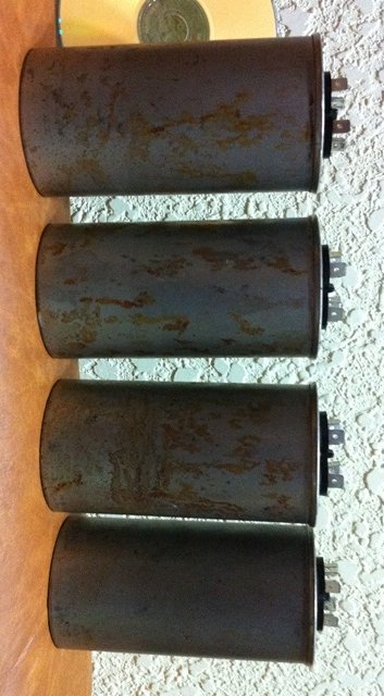

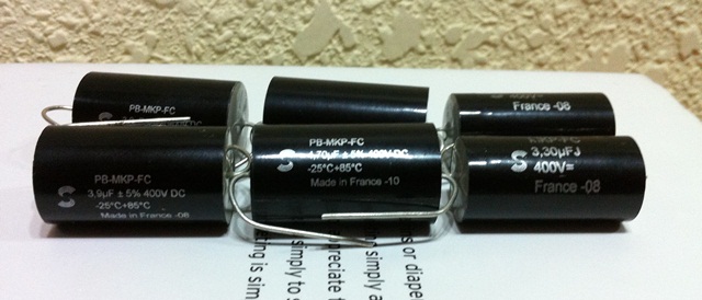

    loay hoay mãi em mới tìm được ít tụ con con.

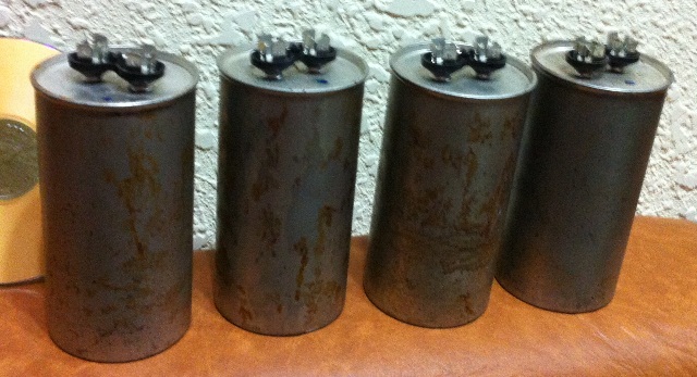

    Và một số anh "cao to đen hôi". Số đo cực kỳ tốt, chất âm đã được kiểm chứng.

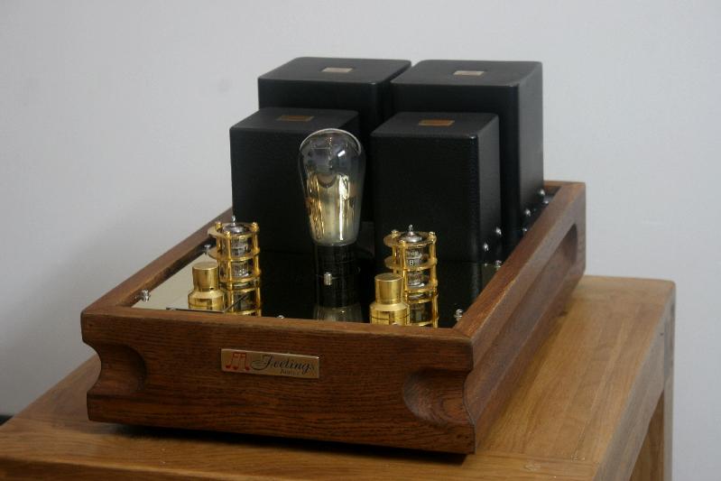

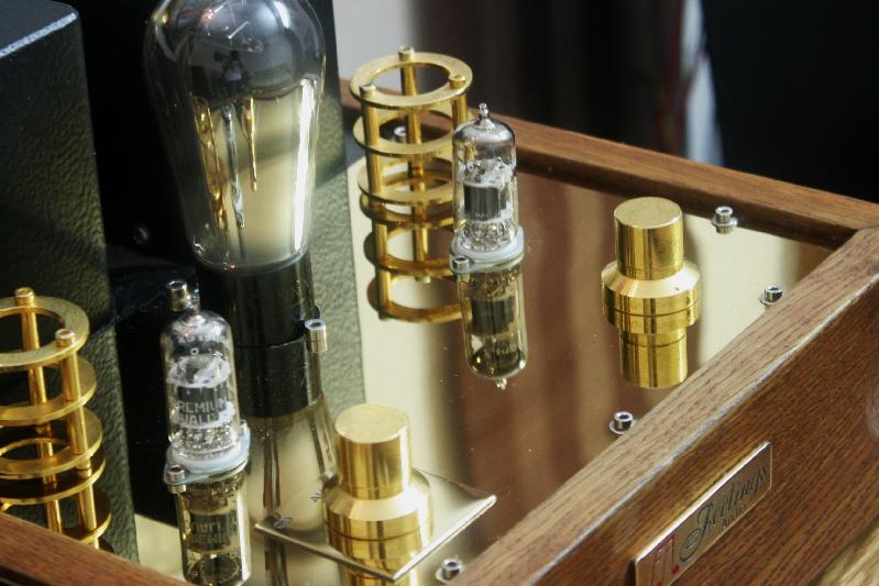

    am ly 220Wrms/ch dùng đèn gì vậy bác, đẹp thât, chưa nghe được chất âm em này.
    nhìn hai con trở em muốn xỉu luôn. Chỉ có thể cháy AMLY chứ không bao giờ cháy Loa

    Đó là chiếc Ampli dùng bóng 4D32 đầu tiên của Em, chiếc Amp này hiện nằm ở HN.
    Con trở vậy cho chắc ăn, vì Ampli thì mình có nhiều chứ loa thì chỉ có 1 thoai :lol:
