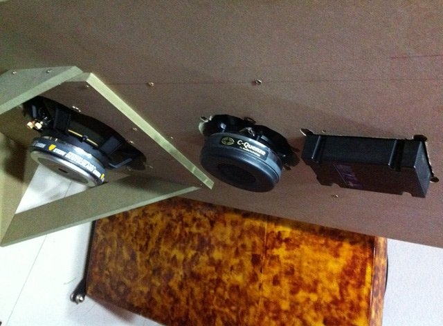

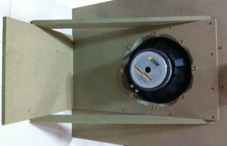

    Hôm nay chính thức em đưa avata lên kệ. không sài keo, và có rất nhiều phương án xử lý.
    Bây giờ em bước vào giai đoạn cực kỳ gian nan là lắp phân tầng và cân chỉnh. Các bác cứ chém thỏa mái.

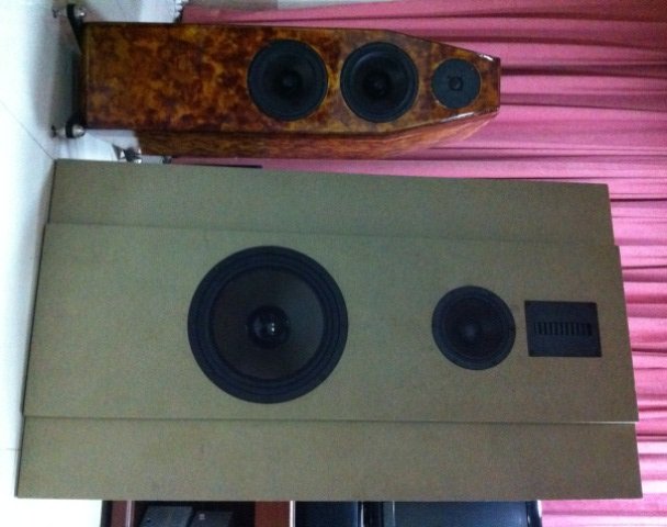

    themask Advanced Member

    Sau khi tham khảo ae chơi OB em quyết định chuyển hướng sang OB luôn. Việc thi công khá đơn giản, bao giờ hát hay em sẽ làm đẹp sau. Cái khó của OB là setup, cuộc chơi còn dài lắm :mrgreen: .em còn phải học hỏi nhiều.

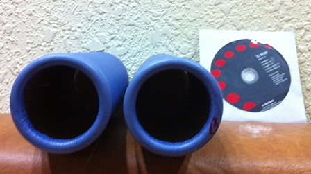

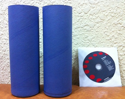

    Em vừa lên BAY HI-EN ship cặp ống vent dùng cho Driver 12", dùng cho eton được đánh giá rất cao. Nhưng giá cực kì dễ chịu.

    bác ra mua loại tui bóng bảo quản thực phẩm loại to, về đảm bảo hơn cái ông bác ship từ ebay.

    Mấy cái ống này mà quấn ch-iva-tso là bá cháy luôn đó.

    Re: Loa: em vào lớp 2. xin ý tưởng kiểu dáng và gợi ý phân t
    Sau một lúc trò chuyện, nhận đồng hương, bà chủ biếu cặp vent luôn. Trước khi về còn bảo "lúc nào em cần vải vóc, chỉ, sợi thì a lô cho chị nhé" .quá đã :lol:

    em nhìn kỹ giống cái ống giấy nhà em quá... có thể nó to hơn chăng, dường kính cớ 8cm, dài khoảng 30cm, dày khoảng 0,5cm. cuốn = giấy.tuy ở nhà em ko có cái vành tròn một đầu...hihi :D

    Thì một bên cuốn giấy nilon, một bên là cuốn chỉ vắt sổ mà :lol:

    sau hai ngày cuối tuần lao động cật lực, em V2 đã chính thức cất tiếng hát chào đời.
    Bass mid tweeter chưa thực sự thể hiện hết khả năng, khả năng do phối ghép, chưa chạy rà và .... . Nhưng em rất hài lòng về không gian cặp loa mang lại, em không còn nghe âm thanh phát ra từ loa nữa. quá đã các bác ơi :D

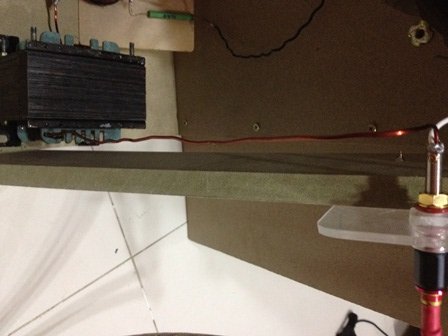

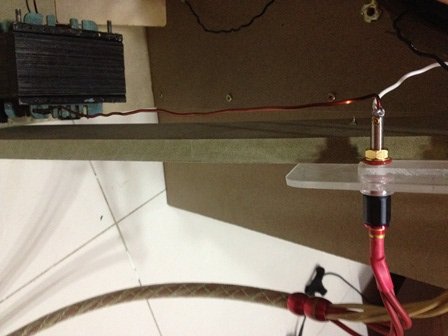

    Một số hình ảnh hậu trường.

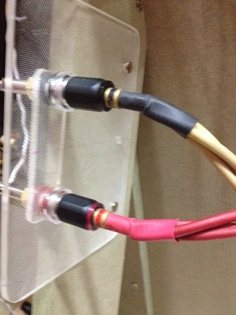

    Cọc loa cụ Dét sơ và hàng ve chai chất lượng cao.
    Dây từ cuộn cảm nối thẳng vào cọc loa, khỏi phải hàn, không biết như thế này tác dụng hay tác hại.

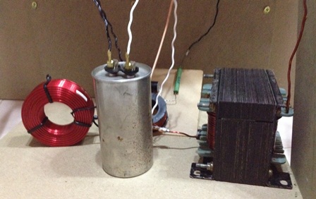

    Phân tầng cho loa Bass và mid nhìn rất khủng khiếp

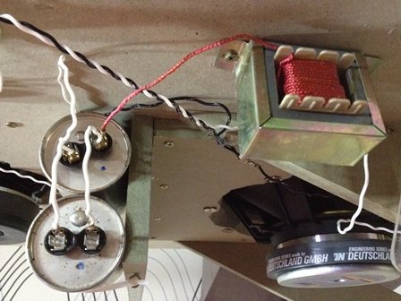

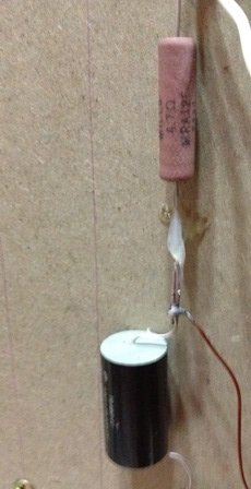

    Bất đắc dĩ phải dùng trở trong phân tầng, 12w chắc ổn các bác nhỉ.

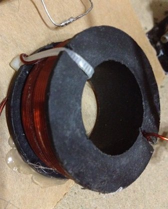

    một vài vị trí cần dùng cuộn cảm lõi khí.

    Bác Caoan chắc không phải người Sài Gòn nên chưa hiểu trò chơi chữ của bác xuantran. Hi hi.....
    BAY HI-EN. Em phải học từ này mới được. Nhìn chữ nó rất là Hi-end. :lol:
    chi-va-tso hồi em còn nhỏ thường thấy quấn trong ống hình nón, trên bé dưới to.

    Tiếng bass không có thùng nghe thể nào? Em đã bỏ thử bass này ra ngoài đánh chả ra được tý bass nào.
    Phân tần bác làm Pro đấy
    Dùng trở mắc nối tiếp trong mạch treble để giảm cường độ cho hài hòa là đúng rồi, nhưng bác nên dùng mạch Lpad để tổng trở không bị thay đổi sẽ hay hơn AMP dễ kéo hơn. Cái này em đã nghịch nhiều rồi, trước em cũng nghĩ mạch Lpad làm giảm chất lượng âm thanh nhưng không phải nếu linh kiện như của bác thì còn hay đằng khác (em thấy các loa Hiend vẫn dùng).
    Nếu chỉ nối tiếp R với treble sẽ làm điện trở mạch treble tăng lên đúng bằng trị số điện trở, với một số AMP không kéo được hay khi trở kháng cao.
