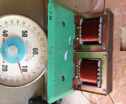

    Sau mấy ngày tích cực làm việc phồng cả tay, em mới mần được em này. Số đo, và cân nặng: các bác cứ chém thỏa mái cho em tiếp tục chỉnh sửa :p

    Re: Loa: em vào lớp 2. xin ý tưởng kiểu dáng và gợi ý phân t
    Cụ cuốn quận cảm to thế này làm gì thế?
  6. xuantran
    xuantran Advanced Member
    26/12/09
    366
    Em cắt loa bass thấp lắm bác a, sau khi thử củ mid em cho đánh thẳng chỉ cắt ở 2.5khz tiếng quá tốt, em quyết cắt bass thấp để bù vào phần siêu trầm. Làm to to có gì cứ gỡ ra từ từ, làm nhỏ phải nối dây vào mắc công phải hàn :mrgreen:
    Bác quấn đẹp đều tăm tắp. Trọng lượng nặng bằng 1 quả biến áp nguồn cho DA TL2600 của em.
    Cái vành đồng bên ngoài gông Fe nó làm tăng trị số mH của cuộn cảm. Em đã thử rồi, nếu gắn vành đồng này vào và tháo nó ra trị số khác nhau.

    Sắt đấy anh ơi
    Bác xuantran làm cuộn cảm khủng thế định cắt ở tần số bao nhiêu thế bác ơi
    Em dự dưới 100hz. Có khi em Khạc Ma của chú thử phương án này xem sao?
    sau khi nghe thử thì tiếng mid low của củ AT hay hơn phần mid low của eton mộc mạc và rất quyến rũ, vì vậy em mới cố thử xem sao. Em dự định cắt bật hai từ 40hz thử từ từ lên đến 100hz. Vất vả thật :mrgreen:

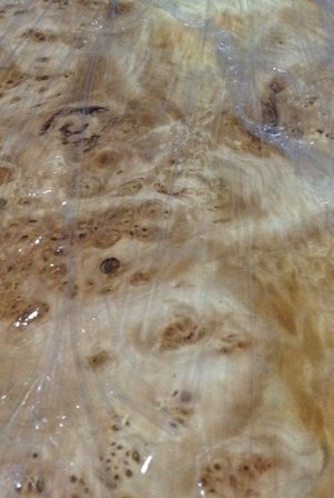

  11. xuantran
    26/12/09
    366

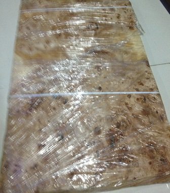

    sau khi cân chỉnh cặp loa đã hót hay, bây giờ em tiếp tục làm đẹp cho em nó.
    theo chỉ đường của bác TrungHieu em mua được veneer vừa ý và một ít bubinga trên đường về.
    Dán loại này em thấy hơi khó xơi, có bác nào có kinh nghiệm cho em xin lời khuyên với.
  12. anhtuanhpqn
    anhtuanhpqn Advanced Member
    30/9/10
    3.034
    Đệ tứ chiến khu.
    Bác tiết lộ cho anh em vụ chỉ đường và thiệt hại để anh em theo với.
  13. xuantran
    26/12/09
    366
    Cửa hàng gần ngã tư Bình Phước, sdt 0903919116.
    Loại của e giá 120.000/m2. Có một loại rất đẹp giá 180.000 đ/m2 nhưng phải mua 50m2 trở lên.

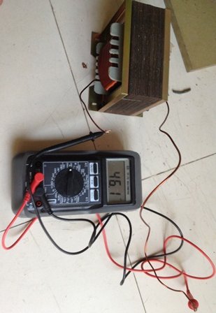

    Bass cắt bật 2, L=24mH C = em chưa đo
