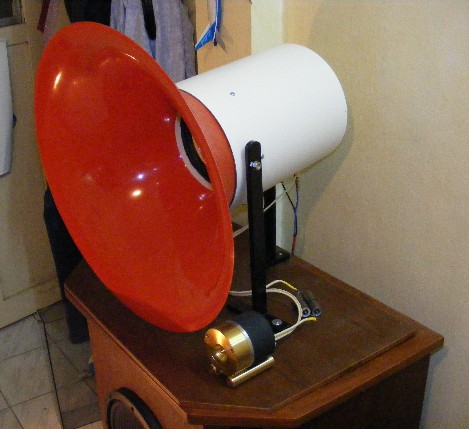

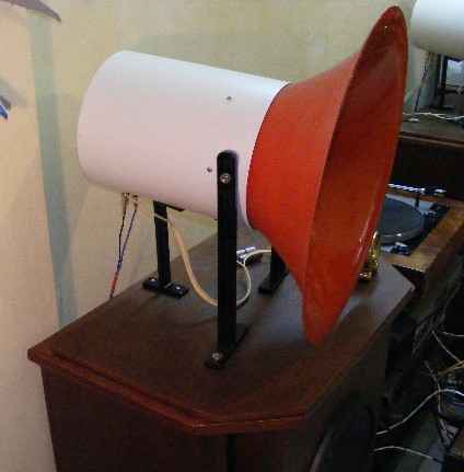

    Em đã làm xong cái chân kèn. Mỗi cái kèn có ba cái chân bằng sắt bắt vào 3 vị trí trên cái ống sau kèn. Phía dưới 3 chân này là 1 tấm gỗ đệm giữa chân loa và nóc của thùng loa bass. Kết quả là thấy cũng chắc chắn.

    Cái loa sau khi làm xong chân.

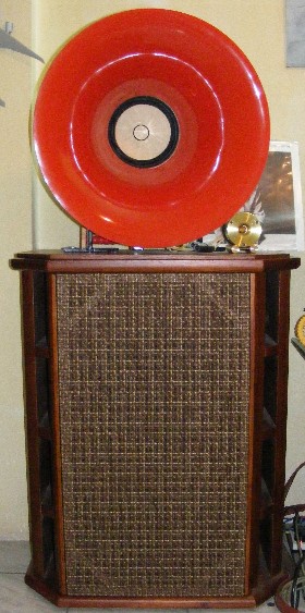

    Vị trí cao độ của loa mid có bị cao không vậy bác Congari ?

    @bác Rùm: vị trí tâm loa mid cách mặt đất 1,25m. Em thấy cũng vừa khi người nghe ngồi cách mặt đất 50cm. Nếu mình ngồi thấp hơn (như trường hợp của em) thì mình có thể chỉnh cho kèn hơi chúc xuống là OK. Kiểu chân này có cái tiện là có thể chỉnh kèn hướng lên xuống (chỉ việc thay đổi chiều cao của cái chân GIỮA) hoặc quay 2 bên phải trái (xoay tấm gỗ dưới chân kèn).
