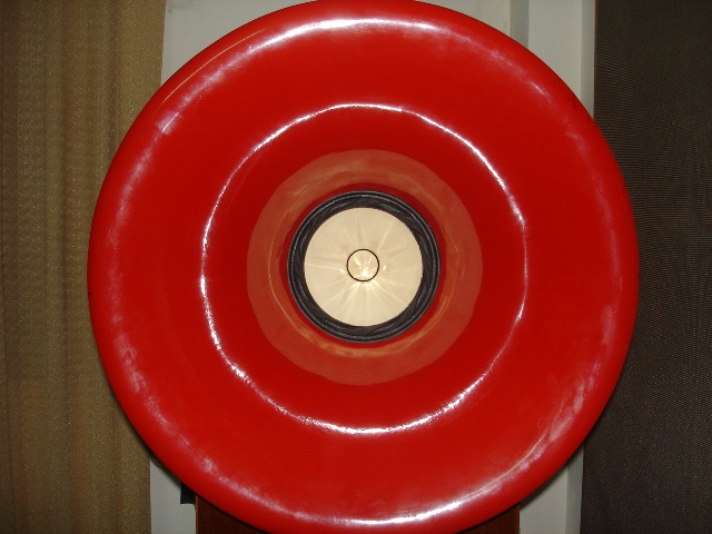

    nhìn thấy bộ kèn và loa của bác congari thấy mê quá... tôi cũng đang muốn làm 1 cái kèn để lắp vào bộ loa Jenssen thùng onken đây. Bác congari có thể cho tôi xin số điện thoại cua bác Mười được không ạ... Bác nói giá 1.5 triệu là đã bao gồm kèn chưa hay chỉ là phần vỏ composite? Tôi ở sài gòn bác ạ, hình như các bác ở hà nội... Thân

    Em ở Hà lội bác ạ.
    Số điện thoại bác Mười 0904155487. Giá 1,5 triệu bao gồm 2 cái kèn bằng composite. Xin mời bác liên lạc với bác Mười.

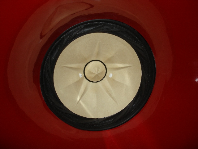

    502
    55
    Cách làm của bác vnduybom mới là chuẩn nhất. Về nguyên tắc, vành gân loa phải sát mới họng kèn. Cái adaptor của em làm theo cách khác nên loa hiện cách họng kèn khoảng 1cm.
    Em rất vui vì mọi người đã tiến hành các dự án kèn Fostex và có nhiều cải tiến ngày càng tốt hơn.

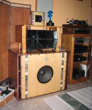

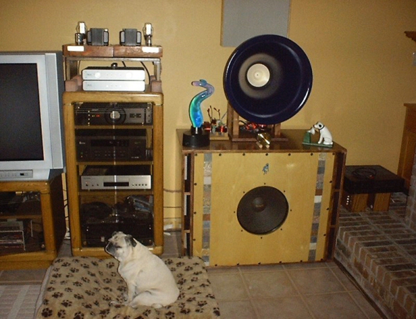

    502
    55
    động viên các bác có ý định làm kèn cho loa toàn dải
    Bác này trước đây dùng kèn Altec sau đó chuyển sang dùng kèn Oris 200 + FE206E + T900A, bass vẫn dùng Onken + altec 416
    Chi tiết các bác xem tại đây:
    http://www.bd-design.nl/index1.html
