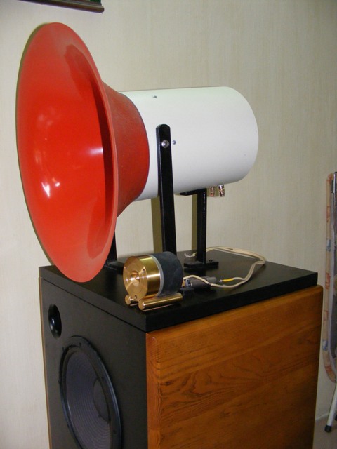

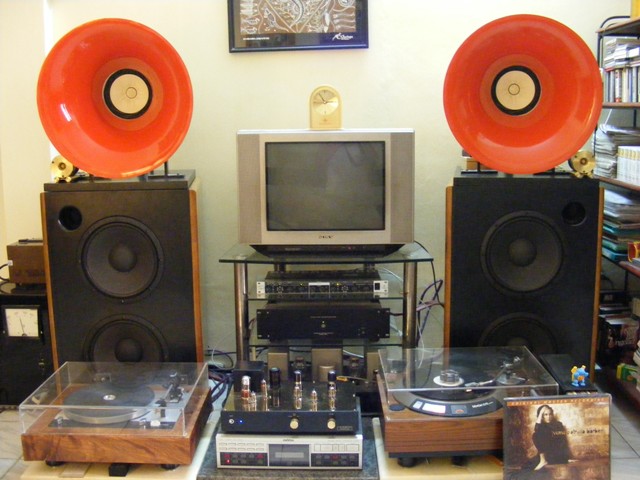

    Báo cáo các bác sau một thời gian thưởng thức loa kèn Fostex tập 1, với bản tính thích nghịch, em lại vừa hoàn thành Loa kèn Fostex tập 2.
    Ở tập 2, em bổ sung thêm 1 bass FW305 nữa vào mỗi bên thùng bass và thay kiểu thùng Onken bằng kiểu Bass Reflex.
    Em xin được báo cáo các bác bằng hình ảnh của tập 2:

    Loa của bác đẹp quá, bác review chất âm chút đi, bác dùng 2 bass Fostex 305 có hơn 1 bass 405 không ạ?
    Kiểu thùng bass Reflex này tiếng bass có tốt hơn thùng ONKEN không vậy? Tiếc là e ở xa quá khi nào có dịp ra HN bác cho e thưởng thức chút nha

    Bác đợi em mấy bữa nữa nhé, loa mới hoàn thành em cần thời gian review và sẽ báo cáo lại các bác!
