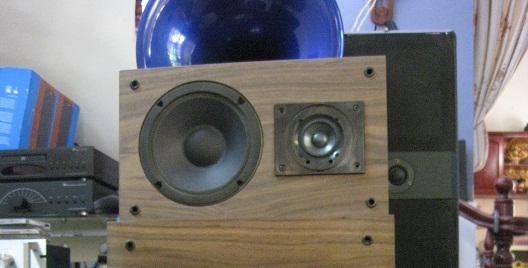

    E mới hoàn thành đôi loa này, củ bass Pioneer 22cm + treble dome Infinity vì treble zin chói wa. Thùng dày 22mm nặng 14kg 53 x 35 x 32 nên cải thiện bass khá nhiều so với thùng zin...khoang bass bên trong e làm kiểu zich zac.
    Thùng zin
    Sơ đồ thùng của em (mong các bác cho ý kiến):
    Xin cảm ơn.

    Loa đóng đẹp nhưng có cái ê kăng em thêy' ko hợp lắm thì phải.. Em khoái màu trắng hoặc đen hơn.. hoặc màu xám cũng ok ..
    Bác thông cảm .. Tại đẹp quá nên em cứ phải tìm đựoc cái gì đó để chê :mrgreen:

    Bác tính toán khoảng cách giữa loa bát và loa tép hợp lý chưa vậy?

    ban đầu e thấy khoảng cách hơi xa nhưng để làm ngăn thùng zich zac nên buộc phải vậy. Khi test e cảm thấy tiếng được... cải thiện khá rõ rệt so với thùng zin.

    Em nói bác đừng giận, loa mới không đẹp bằng loa nguyên bản...:)
    Nếu là em, em chỉ tìm cách cải tiến lại phân tần cho loa treble và gia giảm ống thông hơi cho thùng cũ. Trường hợp thùng nguyên bản cũ và mục nát, em sẽ đóng thùng mới nhưng sẽ giữ nguyên hình dạng ban đầu, chỉ thay đổi kết cấu bên trong sao cho đạt tiếng hay thôi.
    Trừ phi bác muốn lấy treble của loa cũ dùng vào mục đích khác, nên thay treble khác vào....hehe, cái này là đóng một loa mới rồi, không đem loa cũ ra so được.

    Đã DIY rồii còn giữ lại thùng cũ thì DIY làm j nữa bác? :lol: Thể tích thùng cũ ko hợp với driver và là okan nên e ko thích...loa rẻ nên bỏ thùng cũ ko tiếc...chứ nếu là ATC hay Proac thì e sẽ = mọi cách phục hồi lại thùng hư.

    Bác nói em kô hiểu, thể tích thùng cũ không hợp với driver của nó????????? hóa ra bọn Kỹ Sư của hãng loa Pionner này nó tệ quá bác nhĩ, thua cả dân DIY xứ mình.............:))

    E đã test nên thấy cải thiện khá nhiều, có lẽ do nó muốn giảm giá thành nên đóng thùng quá tệ, thùng mỏng có 13mm. Bác có thấy đồ zin sau khi đc mod lên thì better hơn ko ạ? Bác nên tham khảo 1 số web DIY loa đi chứ DIY ko phải là repair hay mod đâu ạ... :lol:

    Bác đóng lại cặp thùng rất đẹp, kỳ công....em chỉ tiếc cặp treble còi thôi, nếu bác dùng treble này và cải tiến phân tần thay tụ xịn cho treble có khi lại tuyệt hơn !

    Treble zin ko phải treble còi đâu bác ạ(hình dưới). Cross cắt nó = 2 tụ 1.33 và 2.63uf
