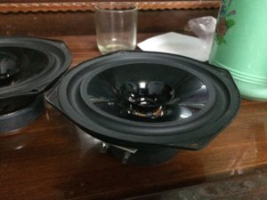

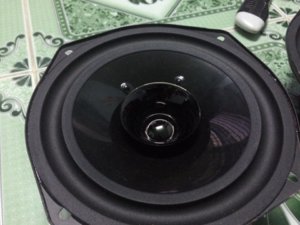

    E có cặp ghẻ này , đường kính 165mm ko biết đóng mẫu thùng này hợp ko bác VXUAN ?

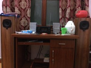

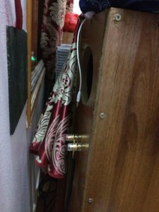

  16. nguyendatphuong
    nguyendatphuong Advanced Member
    2/5/13
    76

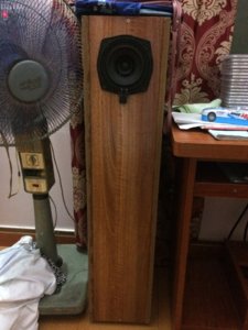

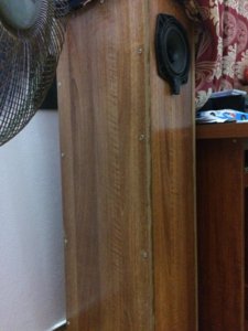

    Em khoe sản phẩm đầu tay ạ! IMG_1061.JPG IMG_1062.JPG IMG_1063.JPG IMG_1064.JPG
    camaptrang likes this.

    Bác bắn vít quá thưa và không âm vít qua mặt ván
    nguyendatphuong likes this.

    1.386
    Đống Đa,Hà Nội,sdt 0362353228
    "Ngày đầu chưa quen đường cày đâu thẳng ngay...." mà bạn. Có thể bạn đó mới làm nháp thì sao...
  19. vvxuan
    vvxuan Advanced Member
    19/11/12
    1.069
    314
    Nghệ An-Hà nội
    Muốn bắt vít âm xuống, các bác dùng mũi khoan to (8mm), nhưng nhớ bật nấc khoan lùi nhé [emoji16], để nấc tiến là dễ đi lắm...

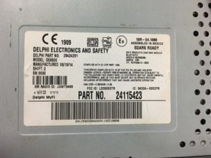

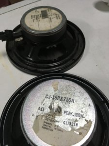

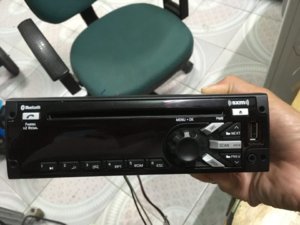

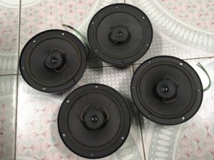

  21. Cybergif
    Cybergif New Member
    20/12/14

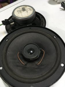

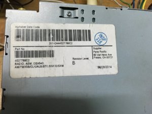

    Chào bác vvxuan. E vừa tham gia toppic thấy bác đang chia sẻ cách đóng thùng cho củ 6.5inch. Tiện đây e muốn hỏi bác e có 4 củ loa 6.5inch (tháo xe oto) em định đóng theo mẫu của bác nhưng mỗi vế 2 củ có hay hơn 1 củ ko ạ? Mong góp ý của bác sớm ạ
  22. vvxuan
    19/11/12
    1.069
    314
    Nghệ An-Hà nội
    Theo em là nó chỉ to hơn thôi, còn hay hơn 1 củ thì có lẽ là không ah. Vì 1 thùng 2 củ thì đúng là bass tăng lên, nhưng không may là trung và trebl cũng tăng lên. Vì thế Bác đóng 2 củ vào 1 thùng thì được cái to khỏe hơn thôi ah.
  23. Cybergif
    Cybergif New Member
    20/12/14
    cảm ơn góp ý của bác, nếu như ko ảnh hưởng j đến chất âm như bác nói thì e sẽ đóng mỗi vế 2 củ vì nếu thừa 2 củ ra cũng chả làm j mà. Tiện bác cho e hỏi chút nữa là e xài CD tháo xe có sẵn 4 kênh rồi thì khi em đóng thùng e có nên xài 2 kênh 1 vế hay ghép lại ạ?
