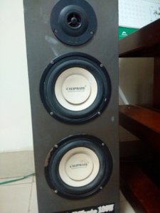

    Em có cặp thùng loa cỏ này, đường kính loa 16cm
    Em đóng thùng cao 1m như bác hướng dẫn được không?
    Và mỗi bên em cho 2 loa chính + 1 tép liệu có ổn so với 1loa/1 thùng k bác?
