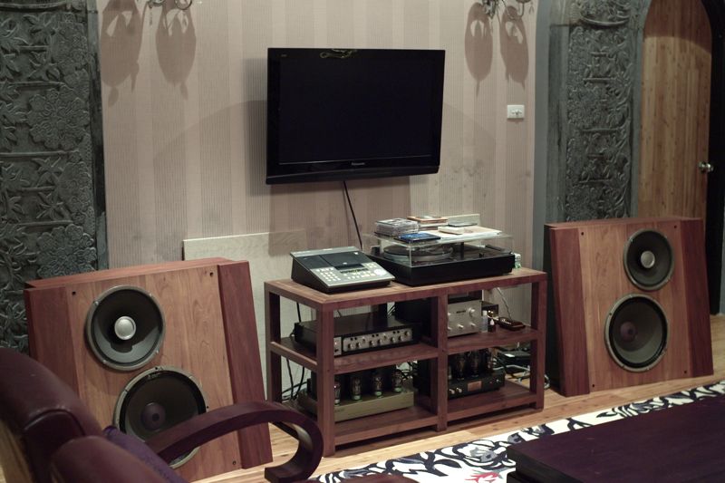

    hiện em đã có một đôi củ Bass caver cỡ 25" 4om dùng cho (thùng hở).
    vừa rồi qua nhà ông anh,thấy có cặp toàn dải cỡ 15'' 4om của Đức
    em đang có ý tưởng ghép 2em này lại với nhau,
    vì nghe qua hai em nó thấy có vẻ hợp nhau
    toàn dải thì tiếng chi tiết hơi sáng,mỏng
    Bass caver nhạy cảm,có tí trung âm
    em định đưa 2 em trên vào cùng một thùng ,sau đó kiếm phân tần phù hợp cho loa bass(sao cho nó chiều hết cỡ em toàn dải kia)
    Bác nào có kinh nghiệm,tư vấn hộ em cái mẫu thùng nhé???
    Cám ơn các Bác.

    Cụ thử thùng Je laps này như của cụ Gaul xem sao?

    Cám ơn Bác,hay quá đúng là cái em đang cần tham khảo! :roll:
    Bác cho em tí review bộ này với???

    Thế thì bác ngâm cứu trang này thử xem.http://www.lowther-america.com/page2/pa ... age19.html[/quote]
    Cám ơn Bác nhiều.
    cặp loa của em định ghép thế hệ cách xa quá(như một cô gái trẻ với một ông lão 70)
    làm sao cho vừa đôi,phải lứa,để cả hai hòa trung nhịp đập con tim và cất tiếng hót hay
    ông lão kia chắc phải dùng kỹ thuật,hoặc một số đồ hỗ trợ j đó :D
    qua sự tư vấn của các Bác,em sẽ cố gắng để cụ&em ý nên đôi vợ chồng.

    Ối trời ơi!!!Các Bác tiếp tục tư vấn giúp em với???sau khi tham khảo ý kiến của các Bác,xét thấy điều kiện cơ sở hạ tầng quê em,về DIY loa kiểu trên ko ổn!!!
    em đã mua đôi thùng của DIATONE 2 loa trở kháng 6 ôm,bỏ cả 2loa chỉ dùng phân tần bass cho củ Caver 4 ôm đánh cùng BS Dali 3b,(em dùng lux 530 đánh 2 cầu a&b)
    thường em đánh đôi BS nghe vocal rất ổn,sau khi kết hợp kiểu trên thì giải trầm thể hiện âm bass nhạc cụ rất tốt,nhưng nghe vocal tiếng rất mỏng.
    Em đã thử đổi các cọc loa nhưng ko được!!!
    MongCác Bác chỉ cho,can thiệp thế nào để đạt được cả 2 mục đích như trên với???em cám ơn các Bác trước. :oops:
