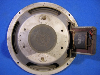

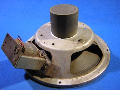

    Em có thắc mắc này cái bác giải thích dùm em cái ạ, em ngâm cứu cái loa Saba thì thấy được có cái biến áp gắn kèm mà em không hiểu nó là cái gì ạ: matching transformer hay choke hay cái quỷ gì ạ... Bác nào biết giải thích dùm em cái ạ... :D
    Em chắc chắn đây là loa nam châm vĩnh cửu mà ko phải là fieldcoil nên các bác đừng suy luận theo hướng đó để thêm rối ạ... :D

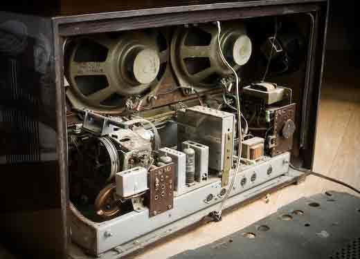

    Cái trường hợp nó là xuất âm em nghĩ là rất khó ạ, vì cao áp cấp cho đèn khoảng vài trăm volt DC, thế nên an toàn nhất thì phải đặt kiểu trên chassic như ảnh em đính kèm chứ nhỡ mà nó dò điện DC thì bỏ bu... :mrgreen:
    Em thì nghiêng về hướng nó là choke, tuy nhiên không hiểu tại sao nó lại có hai đầu vào và hai đầu ra... Tóm lại vẫn thắc mắc ạ... :mrgreen:
