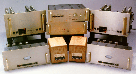

    Atmasphere có high output impedance khoảng 4 ohms, vì vậy, Atmasphere có bán một cục autotransformer (goi la Ztransformer)để chạy với ampli này mà nhiều người bắt buộc phải mua! Phần đông những ampli SE khoảng 1-2 ohms trở xuống trung bình khoảng 1ohm.
    High output impedance dùng với loa như Magnepan (Imp gần như flat), electrostatic (low frequency thì impedance cao, high frequency impedance thấp) bởi vậy dùng với OTL hạp hơn là dùng với dynamic speaker.

    Atma-sphere không phải là người đưa ra cái Ztransformoer mà là 1 tay khác bày ra để phối với những loa tổng trở thấp cỡ 4 Ohm hoặc thấp hơn. Mấy cục Atma sphere khi được báo review phối với loa 8 Ohm là không có dùng thêm cục Ztransformer này. Cái Ztransformer này được chủ nhân ra lò có 1 công 2 truyện vừa bán sản phẩm riêng; vừa cho những người đang dùng OTL/OCL mà không muốn dùng global feedback hạ Output Impedance để phối với loa 4 Ohm hoặc thấp hơn. 1 sản phẩm như vậy cũng tốt thôi tuy nhiên nếu đã như vậy thì còn gì là OTL/OCL??? Atma-sphere không cấm nhưng cũng không ủng hộ cái Z-transformer và truyện xài hay không xài là truyện của người tiêu dùng. Cái Á hậu Sumo 2008 của DIY-Lover cũng ít nhiều thuộc vào diện này (OTL/OCL capable + OPT).
    Trên thực tế hạ Output Impedance của OTL/OCL ví dụ như winner Sumo 2007, 2008 từ 6-10 Ohm xuống còn dưới 1 Ohm với global feedback vẫn đâu phải là nhiều so với những ampi Push Pull chạy Pentode hay Ultra Linear với chế độ Tetrode hay Pentode như KT88, EL34 ... mặc dù mấy ampli Push Pull này đã có OPT. Những ampli PP Tetrode/Pentode/Ultra Linear này trung bình cần 20dB đến 30dB global feedback có ít để hạ Output Impedance xuống dưới 1 Ohm.
    Truyện dùng loa dynamic với ampli OTL là không hạp thì cũng tùy vì trên đời còn có bộ loa Coincident Eclipse/Super Eclipse loại 14 Ohm. Bộ loa Coincident Super Eclipse này cách đây không lâu khi phối với ampli Tenor OTL 75W (theo em dùng tối thiểu trên 20dB global feedback) đã được review và mệnh danh là 1 trong những dàn máy nghe hay nhất thế giới. Và giá thành của bộ Coincident Super Eclipse này trên dưới 10K vẫn không phải là mắc hơn những cặp loa 8 Ohm HiEND đương thời. Nếu yêu cầu với số lượng đầy đủ thì truyện làm và sx hàng loạt loa tổng trở 16 Ohm ngay cả 32 Ohm giá thành rẻ là không khó hơn cái loa 8 Ohm hay 4 Ohm. Người DIY speaker cần driver 16 Ohm để thực hiện thì driver loại này không còn làm nhiều nữa thật đáng tiếc ! Philips khi xưa có làm driver có tổng trở đến 800 Ohm. Thời này người ta làm driver hay loa tổng trở 8 Ohm hay 4 Ohm hay thấp hơn là mục đích phục vụ cho ampli bán dẫn khi tổng trở loa càng thấp thì công suất ra loa càng cao. Đây không phải là vấn đề kỹ thuật của OTL/OCL mà chủ yếu là vấn đề kinh tế của "cung và cầu" (supply and demand).
