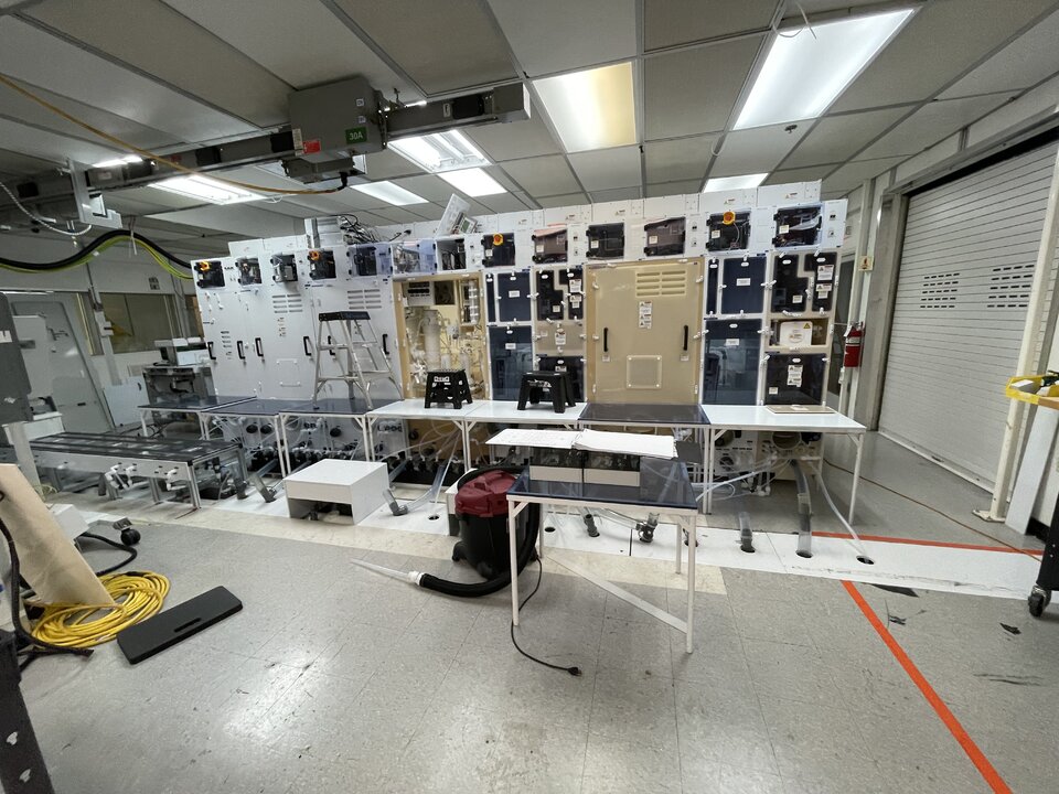

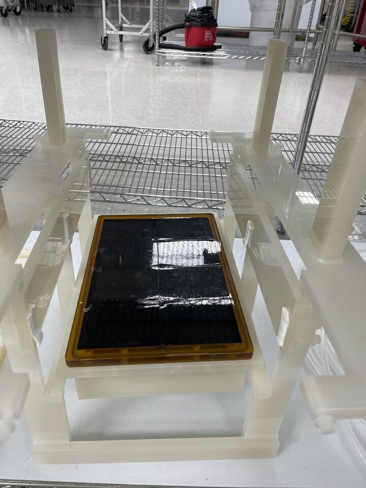

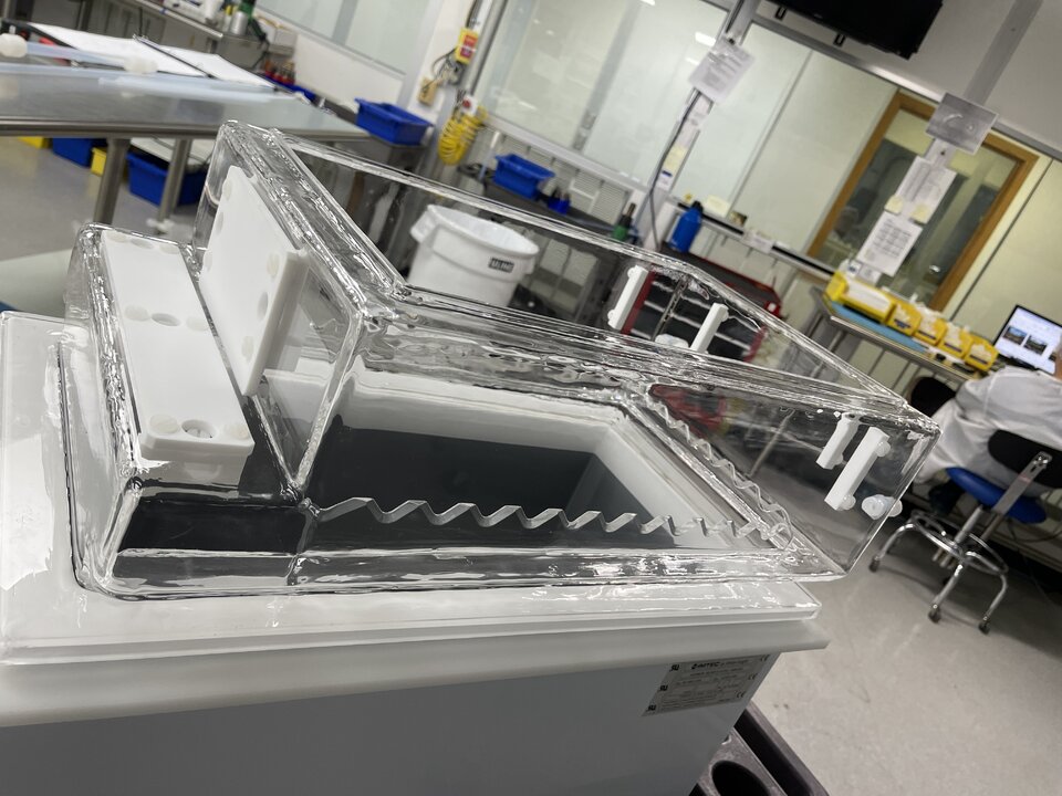

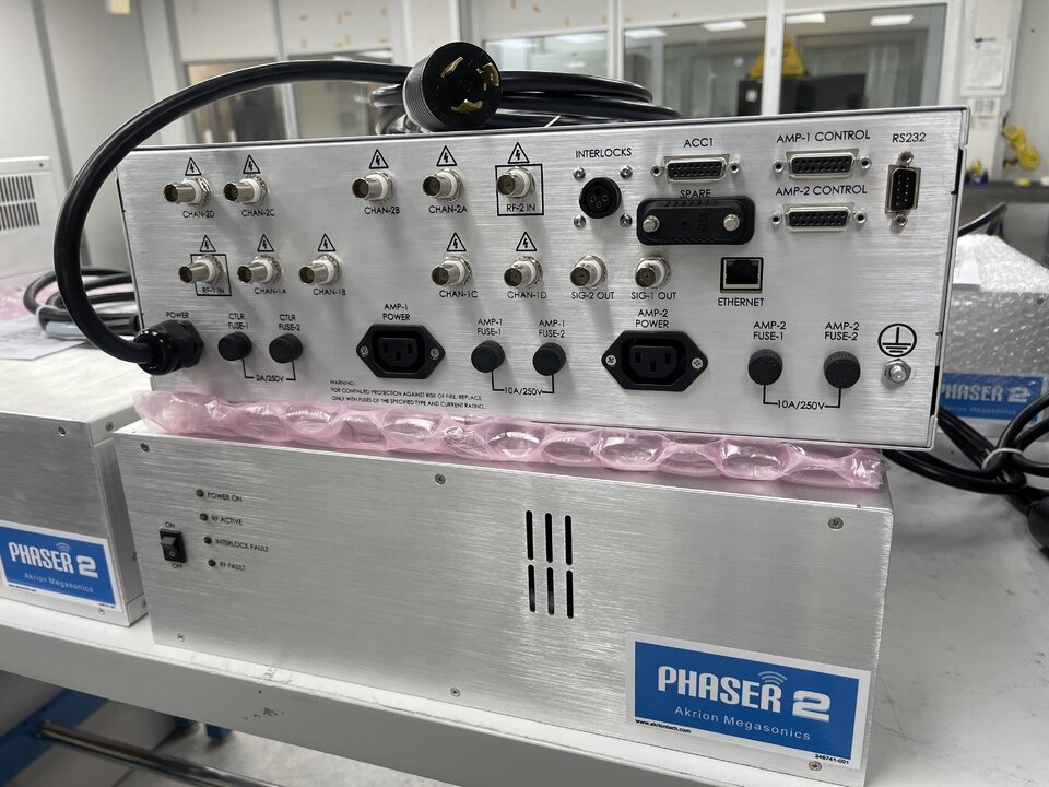

    Mình đang lắp ráp hệ thống clean mega sonic đây hehe đây chỉ là 1 trong 10 máy liên hoàn chuyên dụng để rửa disk
    Đây là amplifier, sonic, bồn đựng dung dịch
    Anh em nào muốn, mang đến đây rửa free cho hahaha
