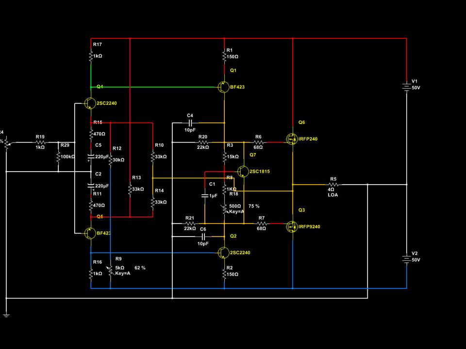

    Chào các Bạn đam mê diy amplifier.Tôi xin tặng các Bạn trên diễn đàn diy,mạch amplifier Tôi mới thiết kế.Đây là mạch rất đơn giản,rễ lắp ráp,và rễ điều chỉnh.Nhưng chất lượng khá.
    Bạn nào có hứng thú với thiết kế này.xin mời tự nhiên.Tôi sẽ cố gắng hỗ chợ về kĩ thuật,giải đáp khi các bạn gặp khó khăn. View attachment 367124

    Có bác nào làm được mạch này chạy chưa:D
    Em có vài thắc mắc sau:
    1. Các trans tầng đầu có thể thay bằng 5551/5401 hoặc c1815/a1015 được không
    2. Những con điện trở nào cần có công suất lớn hơn 1/4W (như 1/2, 1, 2, 3, 5w)
    3. Trước khi đóng điện thử mạch cần lưu ý những điểm gì để tránh xảy ra cháy nổ ạ
