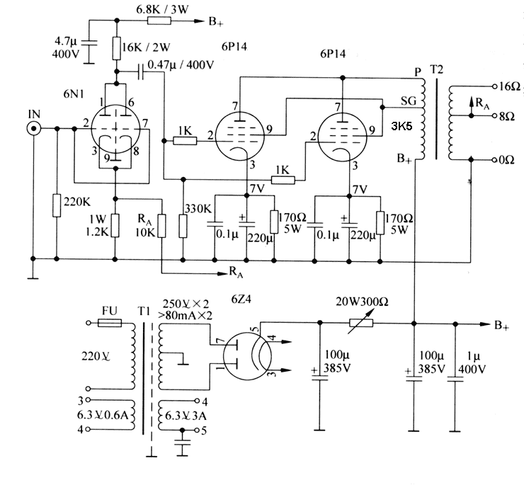

    508
    bác dùng cái mạch này classA 8w gì đó em kiếm trên mạng
