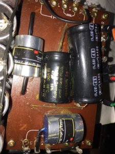

    Em ghép amply 330w với cặp loa 100w mỗi bên em mở Vol ở vị trí 10h khoảng 20p thì đứt cầu chì thay cầu chì đứt tiếp, em mới bỏ ra đo chết sò 2/4 con sò Toshiba vế L, thay sò chạy tiếp được vài hôm lại bị tương tự 2 con sò zin còn lại cũng ở vế L.
    Đến đây thì em nghi loa, tháo loa ra thì mối hàn loa bass bên vế (L) rụng rời hết cả (do hàn chưa ngấu) dây từ phân tần xuống chỉ móc tạm mối hàn của loa, giật là ra chắc do chủ cũ nó tháo ra nghịch ko biết hàn. Bên R hàn cũng chưa ngấu nhưng đỡ hơn. Em kiểm tra tiếp thì phân tần chủ cũ đã thay tụ loa (như hình)
    Em nhờ kinh nghiệm chuẩn đoán bệnh giúp em hiện đã thay sò và nghe cả tuần nhưng em chưa dám bật to vượt qua vị trí 9h, em nghe kỹ loa bass thì ko phát hiện tiếng sột soạt hay rè gì. Kính nhờ các cụ giúp em.
